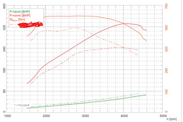

          Ainakin osa softaajista rajoittaa kyllä noita alakierrosvääntöjä, tuossa esimerkkinä joku turbotecin käyrä -11 530d:stä.

            Lähinnä tässä siis mietin itsekseni että mitä tuo pannun alakerta mahtaa tykätä noista ronskeista alaväännöistä?
            Onhan oheisessa kuvassa koko vääntökäyrä korkeammalla mutta isoimmat muutokset ovat 2000-3000 rpm:än välillä, tämä on jo jotain muuta kuin alavääntöä ?
                      Kyllähän tuo hiukan korkeammilla kierroksilla on kuin mitä oikeastaan tarkoitan.
                      Kuitenkin jos katsoo noita vakio kippuroita niin vääntö lähtee jo alhaisemmilta kierroksilta. Onko näissä softatuissa joku mittaustekninen juttu miksi teho lähtee vasta suuremmilta kierroksilta nousemaan ja vääntöä on todellisuudessa enemmän myös tuolla alarekisterissä? Vai mittaus vain suoritetaan vasta ylemmiltä kierroksilta?
                      Tosin tuo kuvassa näkyvä kierrosalue saattaa olla sellainen mikä saavutetaan vielä jotenkin normaalissa ajossakin? Muuten sitten kierrokset ovat korkeammalla kun tehoa halutaan ja kaasua painetaan reilummin?

                        Aika harva softa muuttaa alarekisterissä merkittävästi mitään niin "turha" mitata edes ihan alhaalta.
                            Kun autoa rullataan penkissä ja siihen haetaan vaihde millä mittaus suoritetaan niin kierroksia ei saa mitenkään sinne 1000rpm, se vaihtaa väkisin vaihdetta tms.
                            Tehoa yleensä lähdetään nostamaan 1500rpm ylöspäin ja kaasupolkimen asento 50% ylöspäin.
                            Myös tuo vääntöpiikki on pikkusen ehkä mekaaninen ongelma, kun ahdin herää ja lähtee ampuamaan ylös se helposti kerkeää tekemään tuollaisen piikin ennenkuin ahtopaineensäädin kerkeää mukaan säätämään sitä halutulle tasolle.
                            Nuo Bmw:n omat käyrät vaikuttavat hieman moottoripenkissä ajetuilta ja ehkäpä hieman silotelluilta versioilta, joten sinällään niillä ei ole kauheasti arvoa, vaikka suuntaa antavatkin.
                              Itse olen tavannut eräässä M57:lla ryyditetyssä autossa tuollaisen muulinpotkuohjelman jossa softa on tehty niin että jo pieniltä kierroksilta lähtiessä heti ahtimen herättyä persuuseen tulee tuollainen muulinpotku. Mielestäni tuollaisella ohjelmalla käytös oli aivan järjetöntä. Luultavasti myös kaasupolkimen karttaa oli rukattu koska kaasua ei tarvinnut painaa juuri mitään että auto alkoi hyökkäämään. Sinällään uskoisin että myös N57:n kanssa saa tehtyä samanmoisen softan.
                              Näistä väännöistä taisi olla puhetta tuolla aikaisemmassa tehotopickissa ja esim motorbitin kaveri mainitsi että hän leikkaa tuolta alarekisteristä vääntöä pois koska siitä ei ole mitään käytännön hyötyä. Näin ainakin käsitin hänen viesteistään. Kuinkahan öljynpaine käyttäytyy kierroksilla?
