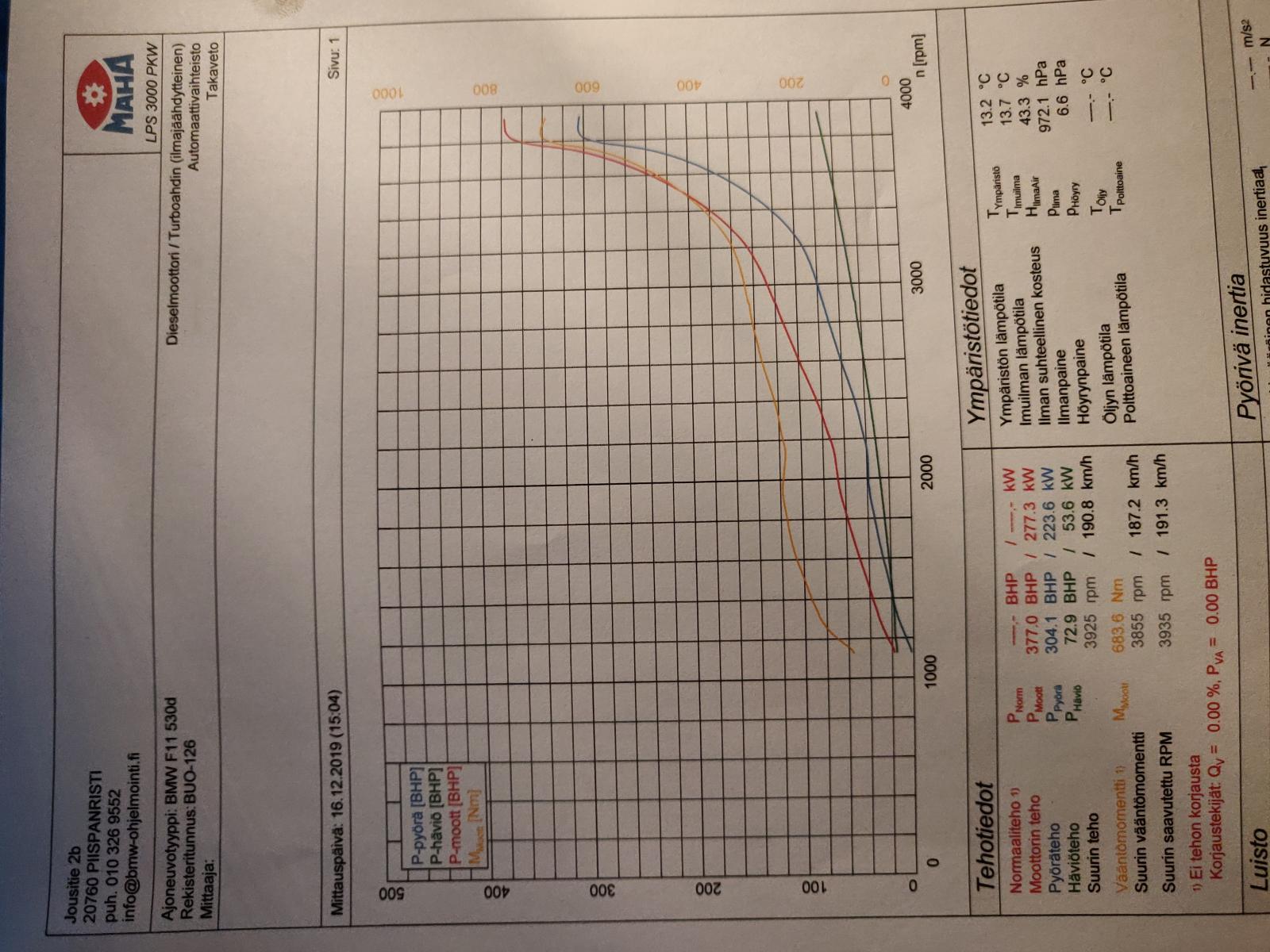

              Nyt on käyty penkittämässä auto. Näyttää olevan vaan jotain ahto ongelmaa.

                Lievästi sanottuna ongelmaa. Eihän tuossa tapahdu mitään ennen 4000rpm, vai onko tuo penkitetty jotenkin omituisesti?

                  Onpa ruma tehokäyrä
                  Mahtaa olla veikeä ajaa jos pitää käyrä paikkansa

                    Tuohan jäis ku tikku paskaan 530d:n rinnalla. Kävisin kyllä dynottaamassa uudestaan jossain missä osataan mitata tehot, esim jw-servicellä

                      Uskallan kyllä väittää että osaavat ahokkaalla dynottaa, heillä on uus ja aika armoton dyno. Penkki näyttää välillä aika paljon pienempiä lukemia kuin muilla.

                        Olen kyllä nähnyt toistuvasti sellaisia käyriä tuolta että en voi olla samaa mieltä.

                          Mulle ei oo tullu vielä huonoja käyriä vastaan. Jw servicellä käyneillä olen niitä nähnyt. Tosin usein näyttävät liikaa tehoa..

                              Ei ne sit korjanneet sitä autoa samalla tai edes etsineet vikaa, kun käyrä näyttää tuolta?
