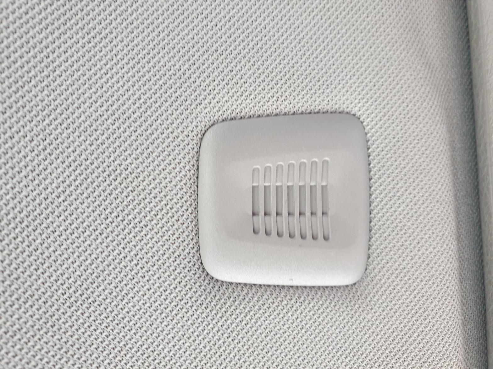

    Liitteenä kuva mikrofoni-paikasta. Umpinaisuus taitaa tarkoittaa, ettei sieltä mikrofonia löydy?

    Bluetoothia varten uudet mikrofoninpidikkeet kattoon, mikit ja bluetooth-antenni. Johtojenveto mikeiltä ja bluetooth-antennilta komboxiin + bluetoothin koodaus käyttöön.
