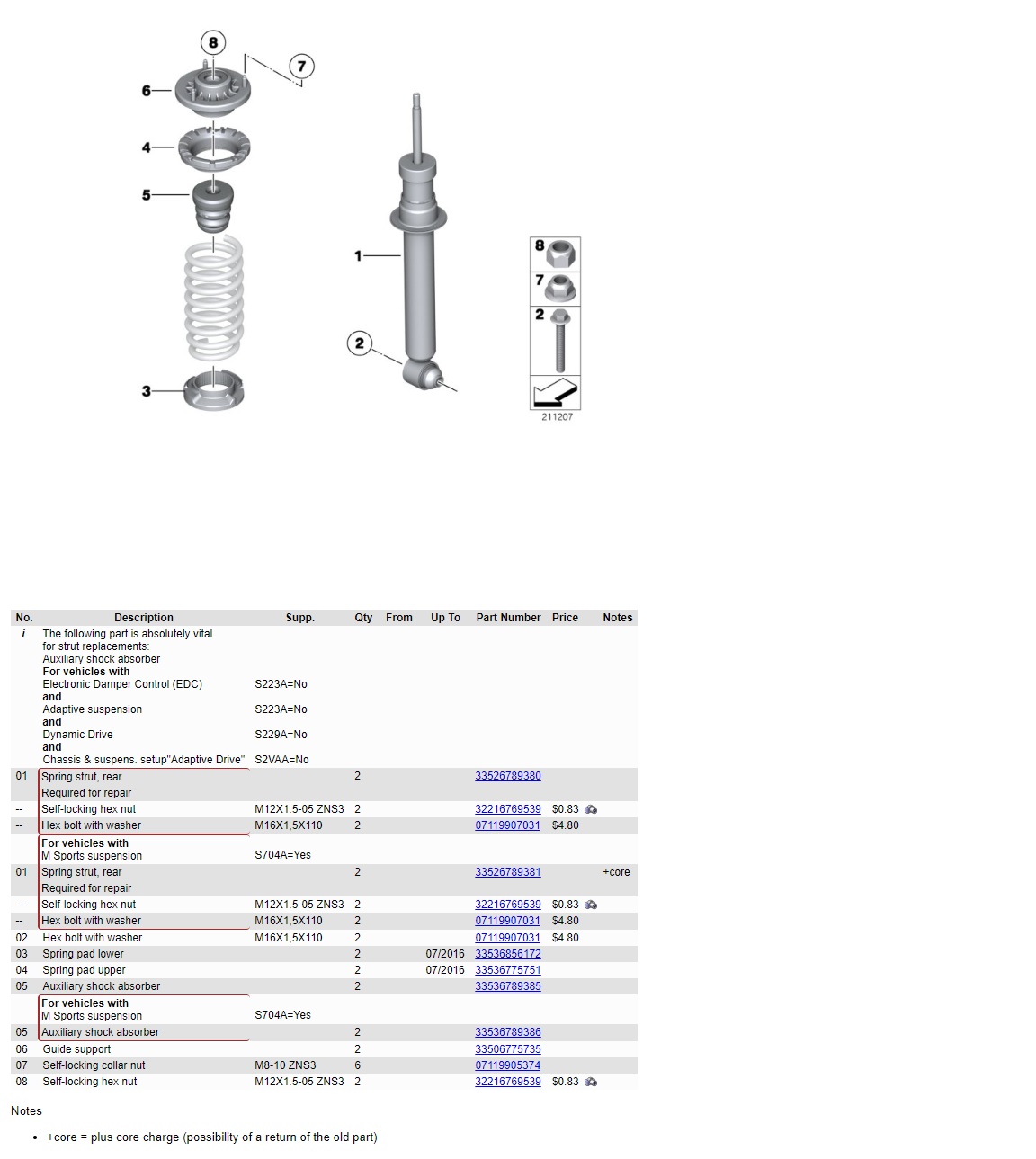

    270tkm ajettu 2010 F10 narisee hidastustöyssyyn ajaessa.

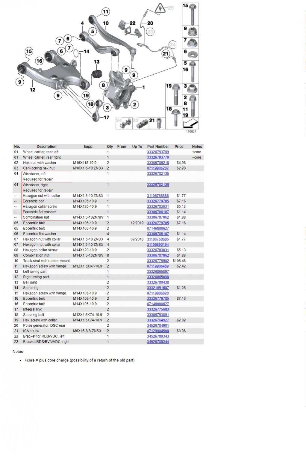

    Aiemmin narisi kun paikallaan paineli takakulmasta, joten vaihdettu narinahelat (liite osa 13).
    Samalla vaihdettu osat 4 ja 10.
    Edelleen siis narisee vaikkakain huomattavasti vähemmän ja vain kun ajaa hidastustöyssyn yli (= takapää niiaa).
    En ole kokeillut kuuluuko, jos peruuttaa töyssyn yli.
    Olisiko raadilla ehdotuksia, mitä vaihdetaan seuraavaksi?

      No en vaihtanut (=vaihdattanut) kuin rikkinäiset jouset toiselle puolelle (tämä siis jo ennen noiden helojen vaihtoa).
      Apparin puolen jouset on siis vaihdettu (täällä kuskin puoli) + jousilautasetko noiden nimi on 03 ja 04 (Spring pads).
      Kuskin (apparin) puolen jouset olivat ehjät (sanottiin).
      Vaihdetaan siis vielä kuskin (apparin) puolen jouset ja padit (vanhat jouset menee kuitenkin kohta poikki).
      Katotaan lähteekö sillä vai tarviiko jotain muuta vielä.
