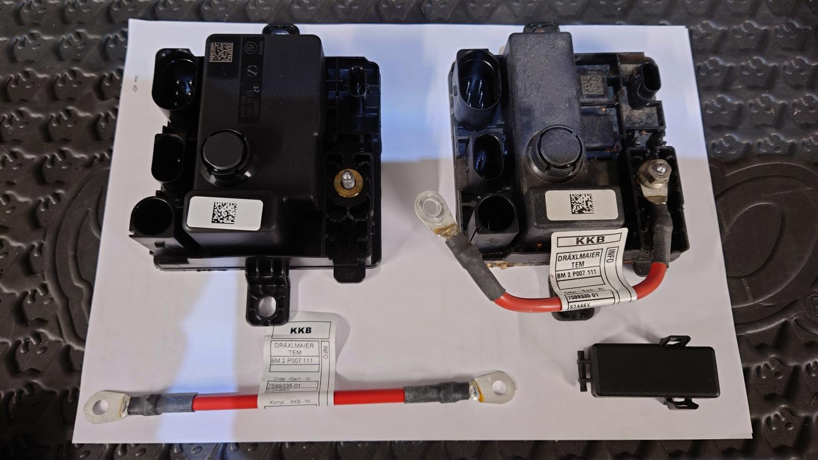

            Päivitystä tilanteeseen
            Viime talven jälkeen kelien lämmittyä, ei vika enää ilmaantunut. Asia, kuten arvata saattaa, on vaivannut aika-ajoin mieltä. Joitakin kuukausia sitten tuli asiaa jälleen googlailtua ja törmäsin valtameren takana tällaiseen tiedotteeseen: https://www.obd2tool.com/blog/2020/0...-temperatures/
            Sivulla hienosti mainokset ja asia sekoittuvat toisiinsa, mutta pointti on se, että f25 ja f26 käyttävät samaa PDM:ää eli Z11 modulia (12 63 7 591 534, joka on korvautunut modulilla 12 51 7 599 335). Tiedotteessa kuvataan täsmälleen oman auton oireet ja seuraus, miten homma viime talvena meni. Itse asiassa tuo Z11-moduli, jossain nimellä PDM ja jossain IVM, on aika huonossa maineessa ja hajonnut useista autoista. Siitä löytyy maailmalta aika paljon juttua.
            Tilasin alkuperäisen osan Hubauer.de sivustolta ja vaihdoin tänään. Vielä ei pysty varmuudella sanomaan onnistuiko korjaus, mutta tänään pystyi aika hyvin toistamaan olosuhteet ja tilanteen. Vielä ei ainakaan tullut vikailmoitusta.
            Tässä mukana kuva alkuperäisestä ja uudesta modulista. Uusi poikkeaa hieman tuon keskellä olevan sulakepesän (suorakaiteen muotoinen, pyöreällä venttiilillä varustettu kohouma keskellä modulia) osalta.
