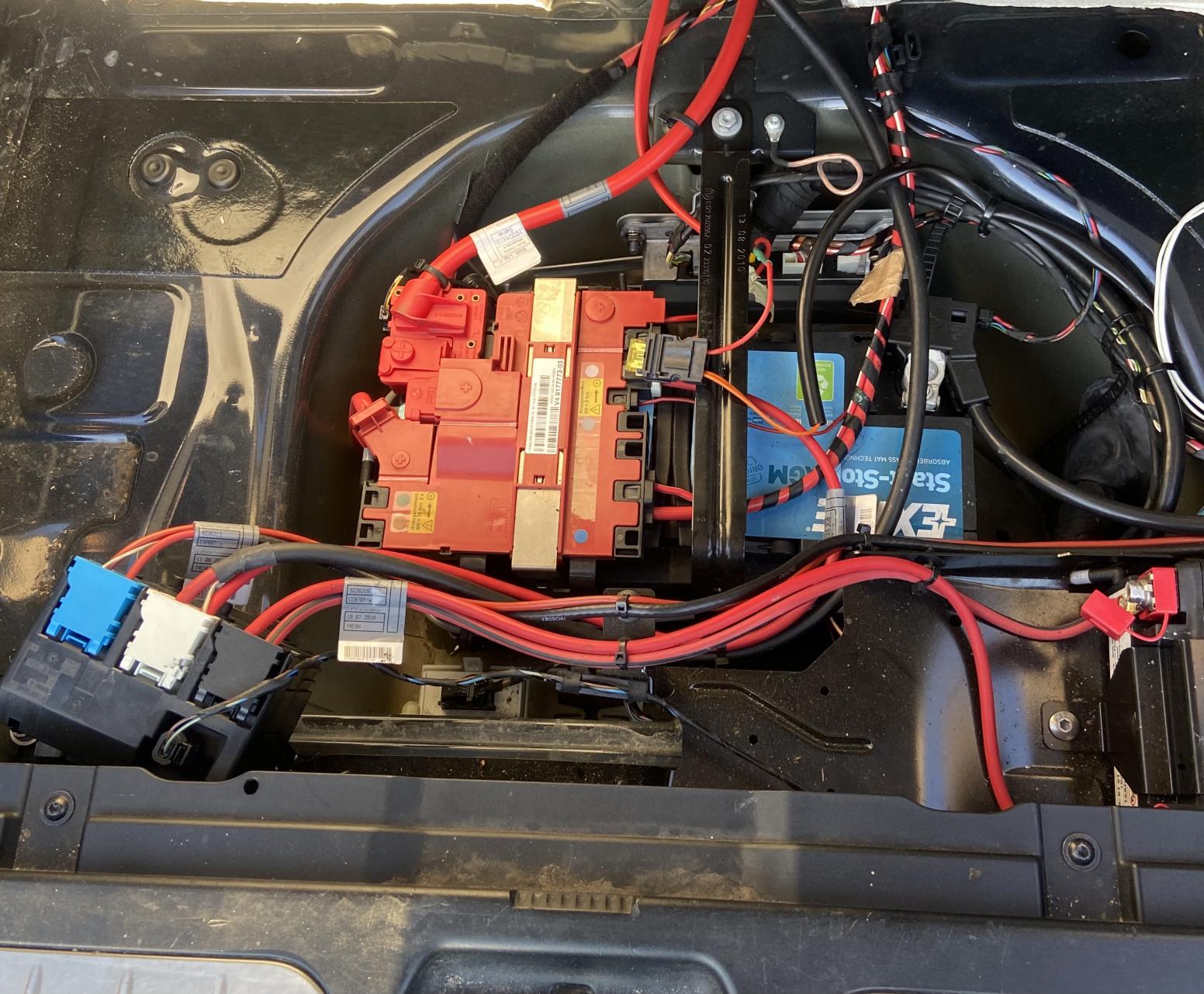

    f11 perä tontissa
    Tarina alkaa sillä, että kävin rengasliikkeessä renkaiden tasapainotuksessa, koska auto täristi jonkin verran. Siinä nosturilla todettiin, että yksi renkaista on ajokelvoton ja uusi menee tilaukseen, kun ei ole hyllyssä moista. Hain väliaikaisesti auton alle 2 tuumaa pienemmät vanteet. Rengasliikkeestä lähdettyäni idriveen tuli ilmoitus ” level control failure” ja jousitus alkoi tuntua samalta kuin 124 mersu josta on ahneuksissa rälläköity yhtä kierrosta lukuunottamatta jouset pois ja perä oli tontissa. Noh päätin siinä, että alan tutkimaan asiaa kunhan saa ne vanteet takaisin alle jotka siinä kuului olla. Meni noin 2 päivää ja lähdin ajamaan niin perä nousi ylös, mutta kun saatiin vanteet vaihdettua niin se ei taaskaan halua nousta. Olen vaihtanut sulakkeet monet kerrat, mutta tarvitsisin kädestä pitäen apua tuon releen paikallistamisen kanssa nimittäin en löydä sitä mistään. Akkukotelon pohjalla näytti olevan ihan vähän vettä.

    Jos tähän voisi vaikka joku paintilla piirtää sen releen sijainnin niin olisin kiitollinen.

      Oisko tuolla

        Ei kyllä löydy vihriää relettä

          Rele on oikeassa takakulmassa...

            Rele löytyi. Oli pudonnut sille tarkoitetulta paikalta eikä ollut vihreä väriltään niinkuin tuo uusi. Nyt toimii
