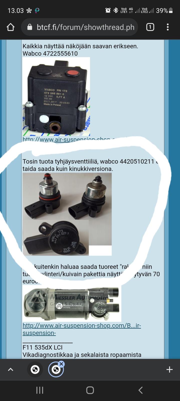

      Originally posted by P.T. View Post
      Tuossa F07:ssa ilmestyi syksyn mittaa ilmajousitukseen (mielestäni) erikoinen vika:
      Auton seisoessa perä on alkanut laskemaan täysin satunnaisesti. Voi olla useita vuorokausia parkissa perän laskematta, mutta sitten välillä voi laskea ihan minuuteissa. Nyt sunnuntaina auto oli ollut reilun vuorokauden parkissa ja perä oli normaalisti ylhäällä kun aloin lastaamaan peräkonttiin tavaraa. Lastausta kesti ehkä kymmenen minuuttia, kun hain varastosta romuja ja tuon kymmenen minuutin jälkeen huomasin, että perä oli ihan ala-asennossa. Mitään painavaa en autoon lastannut. Ja molemmat puolet siis laskee.
      Luulisi, että jos pussit vuotavat, perä laskisi säännöllisesti ja pussien tyhjenemisaika olisi lähelle vakio?
      Mistä tuossa kannattaisi vikaa etsiä? Millainen systeemi tuossa on tuon perän korkeuden tunnistamisen kanssa, voisiko vika olla siinä? Ja onko molemmilla puolen omansa?
      Itellä oli samanlaista vikaa f11 mallissa. Tuo kuvan tyhjennysventtiili jumi auki välillä. Ebaysta tilasin ja on sen jälkeen taas pelannu.
