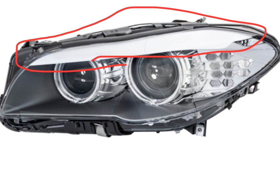

                Moi,
                Täältä varmaankin saa tiedon, että onko kuvan punaisella ympyröity valoluomi tai mikä tuon nimi onkaan kiinni itse ajovalon umpiossa vai ajovalonlinssissä?​

                  Ruuveilla kiinni lasissa.
