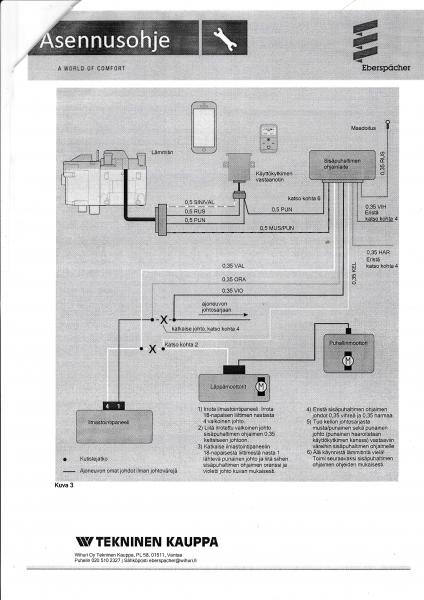

    Asensin Webasto lisälämmittimen sisäpuhalluksella autoon. Nyt herjaa joka aamu High battery drain ilmoitusta käynistettäessä autoa.
    Vaikka siis webastoa ei käytä niin tuo ilmoitus tulee. Olen sen pois sulkenut jo niin pitkälle että sisäpuhalluksen ohjain on se joka sen ilmoituksen aiheuttaa. Jos otan sisäpuhalluksen moduulin irti niin ilmoitusta ei tule vaikka webastoakin käyttisi.
    Kokeiltu jo kaksi moduuli ensin oli se venäläinen Fancontrol-U2 joka on väylässä kiinni. Ja nyt on sitten tuo Eberspaecherin myymä Sham moduuli.
    Moduuli kytketty kuvan mukaisesti.
    Ongelma aina sama, yhdeltä kaverilta kuulin että mahdollisesti auto pitää koodata jotta ton ilmoituksen saa pois?
