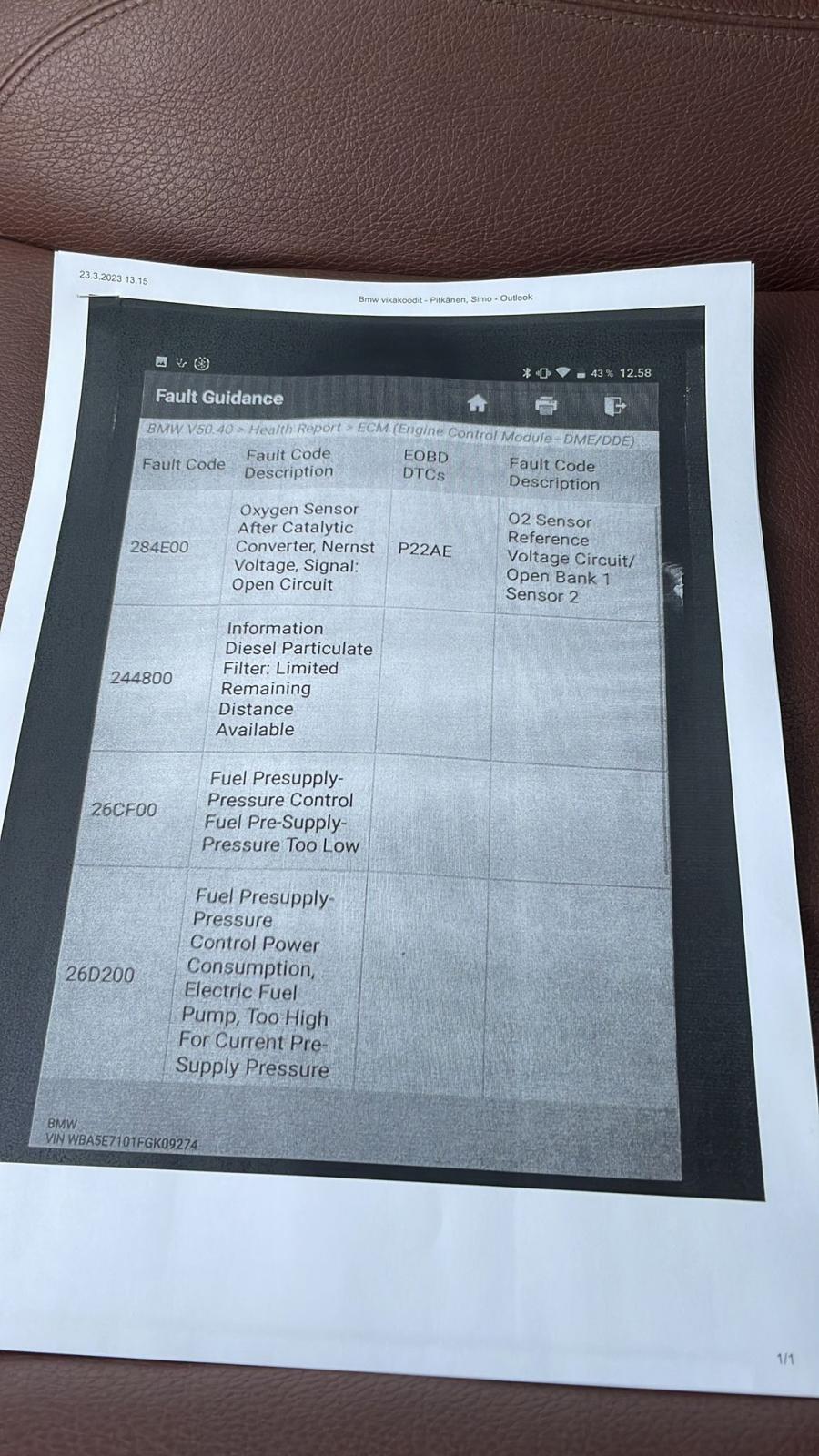

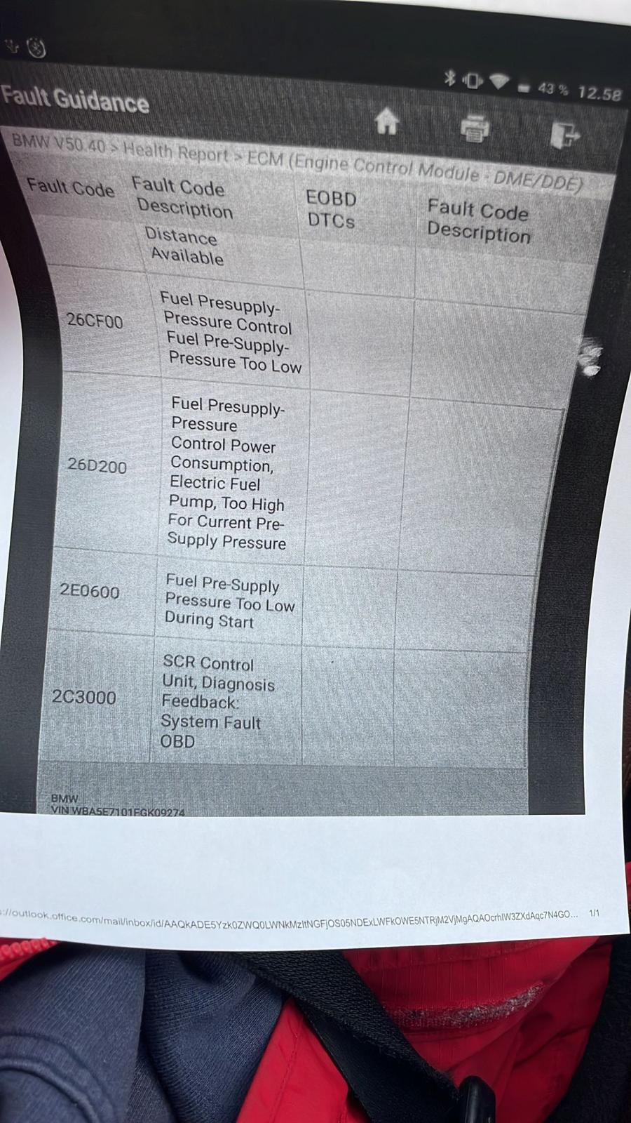

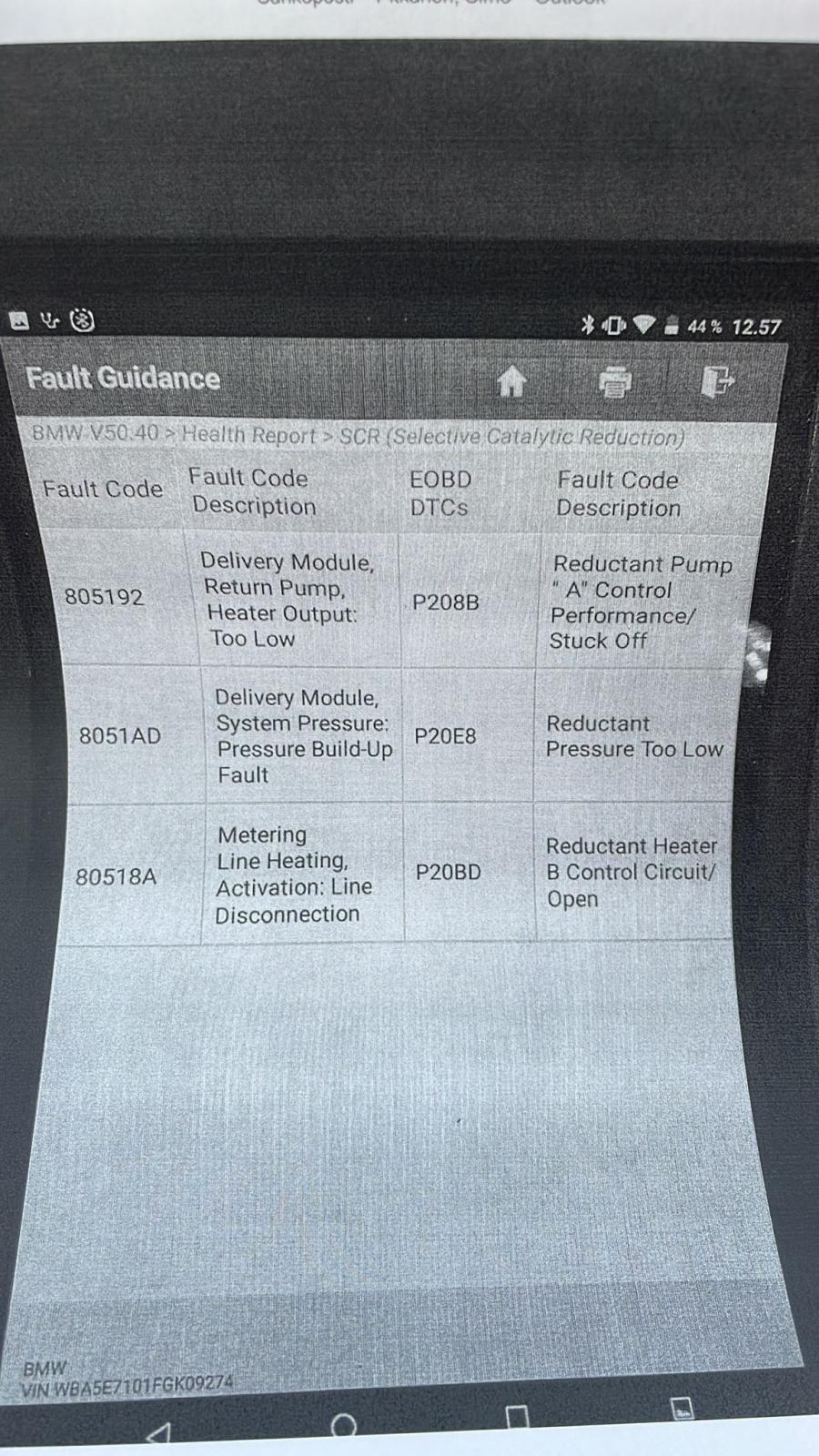

    Moro. Bmw f10 vm 2015 ablue järjestelmässä jotain vikaa. Osaako joku sanoa näistä koodeista jotain ja mitähän mahtaa korjaus maksaa?
    2C3000
    2E0600
    26D200
    26CF00
    80518A
    8051AD
    805192
    284E00
    244800
    26CF00
    26D200
  • VilleP
    • 2785
    SCR linjan lämmitys vika. Aika perus kauraa, haulla löytyy keskustelua.

        Osa on jossain 600 € paikkeilla. Muutama tunti töitä, eli noin tonnin luokkaa varmaan korjaamosta riippuen.

          Eilen postissa tuli jo TOINEN scr linjasto. Itse linjasto maksoi 290€ ja itse vaihdan. Ei mieltä paljoa lämmitä, ku jo toinen linjasto kahden vuoden sisällä.
