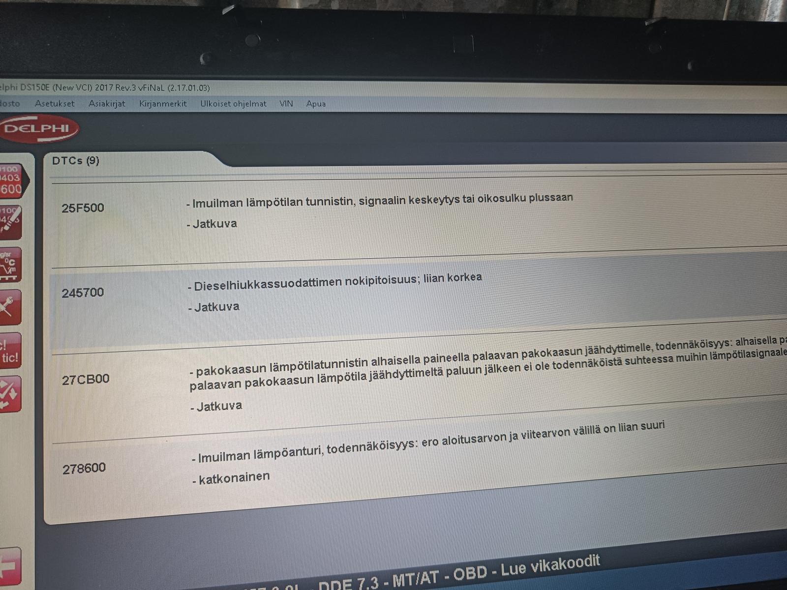

            Täytyykö juuri olla istalla luetut? Laitan tähän Delphillä luetun pari vk sitten jolloinka näytti sitä dpffää. Käväsen luetuttamassa ne nyt tässä parin pvn sisällä

              Mielellään istalla, mutta tuosta nyt saa sen selon että imulämpöanturi ja jokin pakolämpöantureista mykkä. Nuo aiheuttaa ongelmasi, joka on myös tukossa oleva DPF. Poltto ei aktivoidu tuon rikkinäisen pakolämpöanturin(ilmeisesti EGR jäähyn anturi) takia. Jos delphiä käyttää, niin suositten vaihtamaan kielen englanniksi. Nuo suomennokset harhaanjohtavia.

                  Itse asiassa kun nuo koodit kääntää, niin ongelma on tuossa imuilmanlämpötila-anturissa, joka ilmeisesti sijaitsee ilmamassamittarissa.
                  Eli ilmamassamittari vaihtoon. Orkkis tai orkkista vastaava.

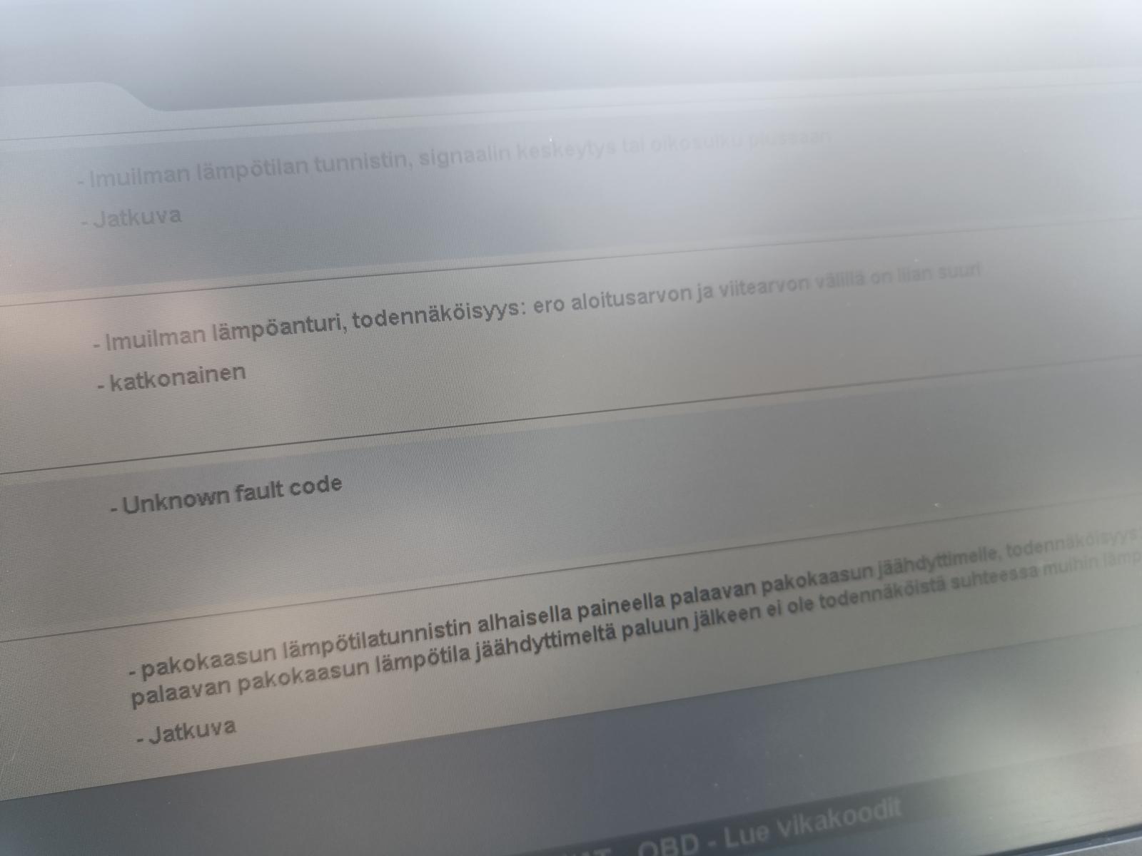

                      Ja käytin tänään uudestaan vikakoodit luetuttamassa (kuva liitteenä, hyvin huono kuva, toivottavasti saa selvää)

                        Jos laitettu halpa tarvike, niin todennäköisesti lähtöjään susi. Ainoastaan orkkis tai alkuperäisvalmistajan tarvikemallia kiinni.

                            Se koodi kertoo että moottorin ohjaus näkee epäsuhdan saamassaan lämpötilatiedossa noilta antureilta, ja tässä tapauksessa päättelee syylliseksi imulämpötila-anturia. Ohje siis sanoo että massa mittari vaihtoon. Livedatasta tuon varmaan pystyisi päättelemään. Tai jos avaa nuo vikakoodit niin kertoo varmaan saman lisätiedoissa.
                            Jos merkkiliikkeestä ostettu mittari, niin käy siellä kertomassa tilanne, haluavat todennäköisesti tehdä oman diagnostiikan ennen kuin antavat uuden osan takuun piiriin.
