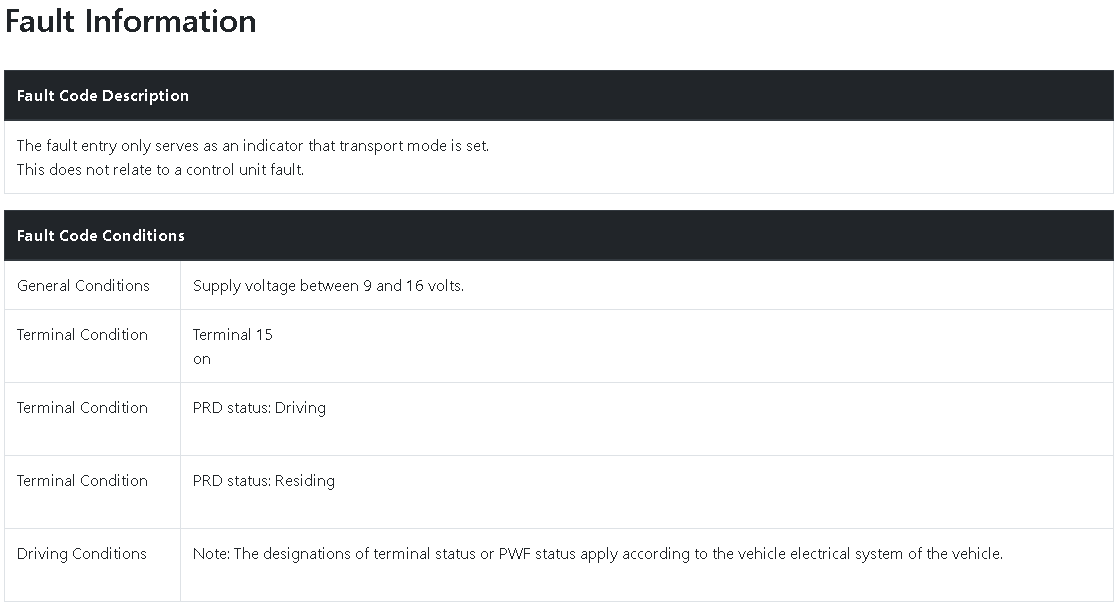

          Salapoliisi työtä tehty niin löysin netistä tälläisen sivun https://bmwfault.codes/ sivun, josta INPA:STA saatu koodin 23800 kun laittaa niin antaa tarkempaa tietoa vikakoodista
          vikakoodi EHC: transport mode active
          Ecu variant pitäisi olla tuo ehc_1
          Edelleen autossa ei tunnu olevan mitään "vikaa"
          Service plan ->Carry out the following service function: Delete transport mode
          Mitähän tämä käytännössä tarkoittaa?
          Onko EHC-moduuli rikki?

              Onko siinä transport mode päällä? Laita transport mode pois päältä?

                Niin siinä taitaa olla, mutta mites se laitetaan pois päältä?
                (tuolla INPA:lla sitä on yritetty poistaa/nollata mutta hyppää saman tien uudestaan näkyviin.)
