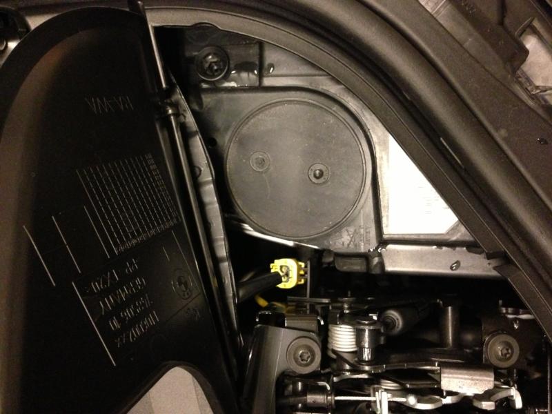

      Tässä vielä kuva minun F10:n kuljettajan puolen lampusta ylhäältäpäin. Kuvassa (yläreunassa) näkyy mainitsemani kuusikantaruuvi ja myös pyöreä luukku (jota en ole vääntänyt auki)

        Väärä muovi Säätöjen toinen ruuvi on tuosta edempänä ja toine ihan sivulla.
