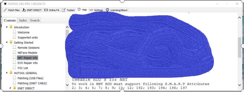

              nbt vaatii levyltä tiettyjä smart parametrejä, mutta nbt evo taas ei ole niin kranttu. Evoon on myös mahdollista asentaa SSD, mutta sitten vaatinee adjust blockin säätöä. Liitteenä kuva mistä selviää nuo NBT:n smart parametrit mitkä vaaditaan
