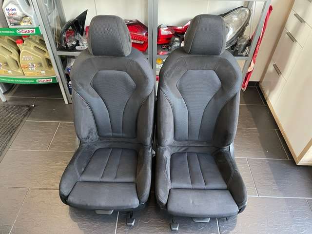

            Juu näin on. Ja multa löytyisi TÄSTÄ myynnissä farkkuun sopiva täyssähköinen M-Sport-setti. Ovipahvit puuttuu, mutta jos pärjää ilman muistipaikkoja niin toimivat koodauksen jälkeen ilman muistinappejakin. Eli myös pitkittäissäätö toimii sähköllä.
            Ovipahveja löytyy eBayn perusmyyjiltä 250€ kappalehinnalla jos haluaa muistipaikat myös. Tai ostaa pelkät napit kuskinoveen (n.30€) ja dremelöi panelille reiän orggispahviin.....
            Näille riittää siis pelkät CAN-väylät. Suht. helppo retrofitti.
            Nämä lähtee 750€ hinnalla. etu ja takapenkit.
