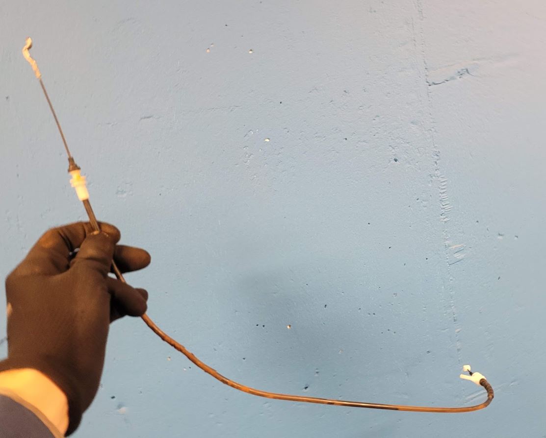

      Se näyttää olevan enemmän mekaaninen ongelma kuin sähköinen. Lukko on yhdistetty sisä- ja ulkokahvoihin erillisillä bowden-kaapeleilla. Ne tuskin rikkoutuvat samana päivänä. Vain ulomman tiedetään huonontuvan talvella.
      1. Huomasitko tämän oven "jäätyvän" kylmissä lämpötiloissa?
      2. Oliko sinulla lapsilukko päällä?
      3. Onko Suomessa saatavilla mitään erikoispalvelua suljettujen ovien avaamiseen?

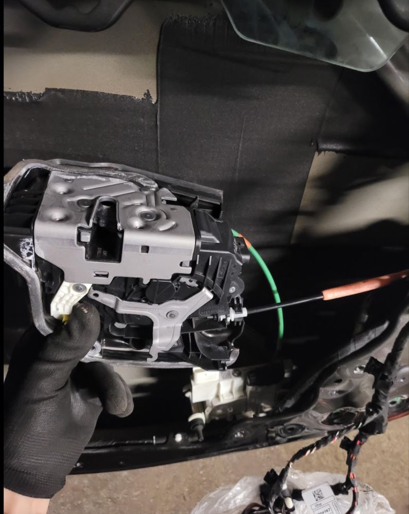

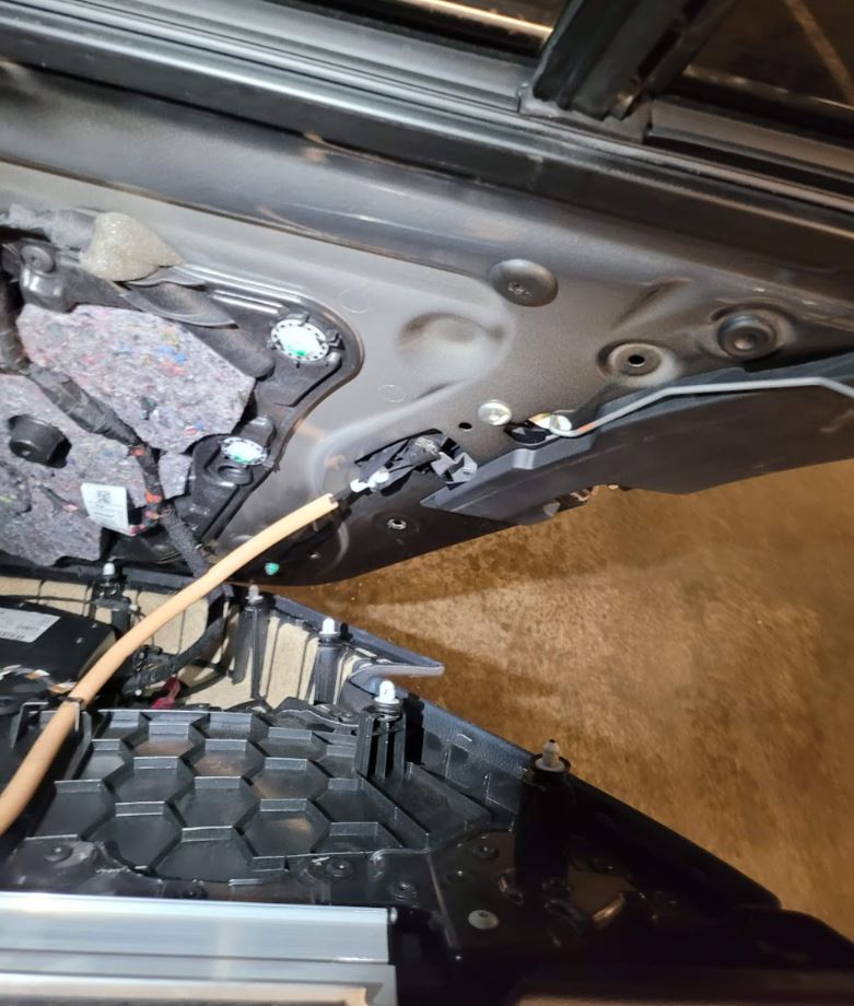

        Few photos may help

          Vastaava vika ollut joskus E91:ssä, mutta nuo lukkolaitteet on käytännössä samoja. Vika on/oli tuossa varsinaisessa lukkolaitteessa (noista linkitetyistä kuvista se keskimmäinen), joka sisältää sekä sen salpamekanismin että keskuslukituksen "moottori".
          Ainakin siinä tapauksessa, kun ovea ei muuten saanut auki, niin piti purkaa verhoilu irti ensin ja se kosteussuoja ja sitten tuohon lukkolaiteeseen pääseekin kiinni. Taisi siinä sitten ohessa sen verran herätä vehje henkiin, että sain lukkolaitteen vapauttamaan itsensä (suostui jommastakummasta kahvasta aukeamaan) ja sitten vain vanha pois ja uutta tilalle.

                  Kysyin musita chatteista. He sanoavat, että irrota oven sisäverhoilu ja vedä lukkovaijerista käsin on mahdollista, kun ovi on suljettu, mutta se ei ole helppoa työtä.
                  1. Pieni verho - pois.
                  2. Oven sisäverhoilu tulee pois ylöspäin. Siksi ala avata klipsit kyljilla ja jatka alla. Kato kuvat missa klipsit on. ISTA:ssa tai netissa.
                  3. Lasin mottori on kiinnitetty toiselle sisäpaneelille ja se piilottaa lukon. Pitää ensin irrottaa lasin, sitten vieda sen paneelin pois. BMW ISTA sanoo, että lasi on irrotettu ulkoapäin, mutta tiiviste on sitten menee rikki ja viahdettava. Minä tein se sisältäpäin käsin, mutta varmaan on liian vähän paikkaa kun ovi on suljettu. Ratkaise itse.
                  En tiedä, toimiiko se tai ei. Näytää hankalalta.
