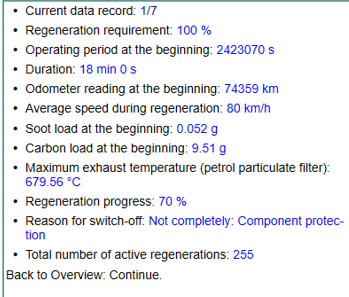

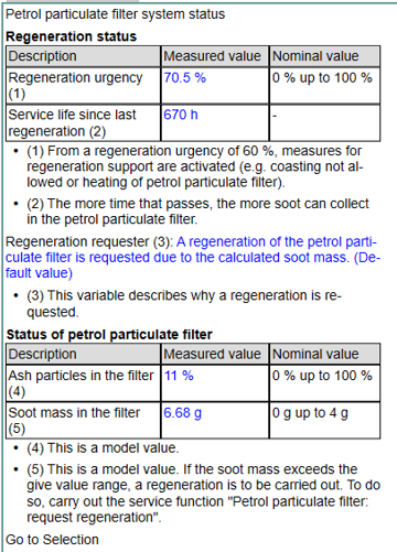

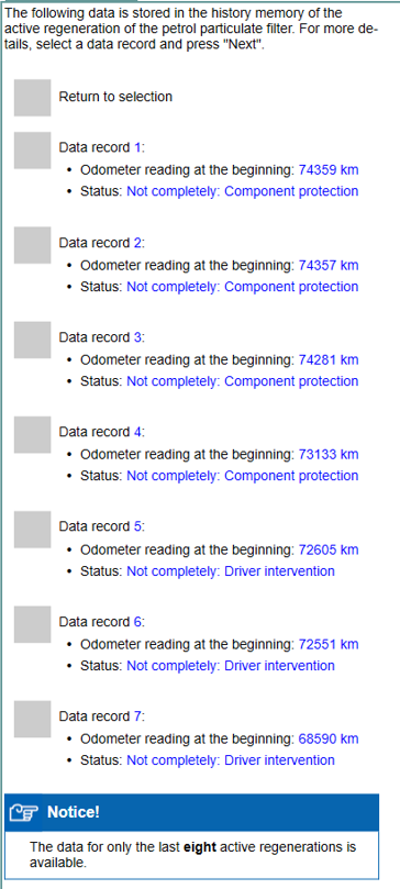

    Regenerointeja keskeytetty kuljettajan toimesta (kuljettajaa ei taideta meneillään olevasta regeneroinnista edes informoida), sekä viimeisimmät "Component protection" syyllä. Mitähän tämä mahtaa tarkoittaa?
    Liitteenä muutama kuva, jos niistä mitään apua on.
    Itseltä loppui ymmärrys suurinpiirtein tähän, kaikki apu on tervetullutta.

        Testerikö ei tarjoa toimintamallia tilanteeseen?
        Ista tarjosi seuraavaa:
        - Perform test drive or workshop regeneration with the vehicle at a standstill.
        - If the regeneration not successful:
        Replace the petrol particulate filter.
        Originally posted by Kale67 View Post
        Mulla oli tämä sama ongelma joskus vuosi sitten eikä se tosiaankaan poistunut itsestään ajamalla. Toisin kuin DPF:n poltto, tämä PPF:n pakotettu poltto tosiaankin tehdään auton ollessa paikallaan. Sen voi käynnistää ISTA:lla ja kestää sen ~30 min. Bensaa pitää olla siis tankissa jonkun verran ja läppärissä myös riittävästi virtaa. Istassa on kyllä ihan proseduuri tähän. Rohkeesti vaan...
        Auto ei ole oma joten en pakotettuun polttoon lähtenyt. Lisäksi Ista näytti hirveän listan toimenpiteitä suoritettavaksi ennen polttoa, mm. jostain malleista tiettyjen pohjalevyjen irrotusta yms. ja taisi tosiaan vain mainita polton kestävän sen 60-90min, eikä juuri avannut mitä se paikallaan tehtävä poltto tekee (huudattaa kierroksia punarajalla tunnin putkeen?).
        Kai tuo kuitenkin jää viimeiseksi vaihtoehdoksi. Sitä en vain tiedä kannattaako tuo tehdä minun vai merkkiliikkeen toimesta, siltä varalta jos jotain odottamatonta tapahtuu.

                    Ilmeisestihän tuossa on vielä käynyt niin, että kun poltto on ollut päällä on auto ajettu parkkiin ja poltto näin ollen keskeytynyt, eli polttoa ei olla suoritettu kokonaan. Tämän epäilyksen pohjaan istan historiadataan.
                    Hölmönä kyllä pidän sitä ettei auto ilmoita polton aloittamisesta/lopettamisesta. Poltto voi olla päällä kun kurvaat kotipihaan ja sammutat moottorin, etkä tiennyt asiasta mitään.
