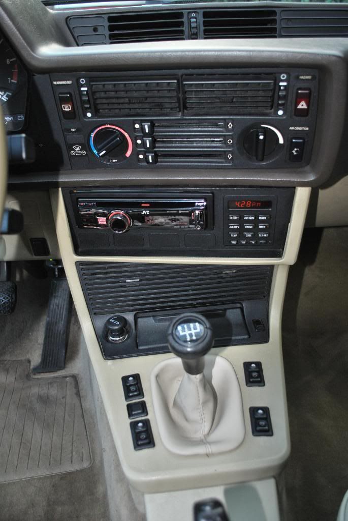

    Keskikonsolissa, radion alla on 2x3 c-kaseteille oleva teline, mitäköhän muuta siihen tilalle voisi olla olemassa?
  • T3
    • 8530
    • Karhe
    Tyhjä kaukalo, esim pikkutavaroille:
    Tai ilmastointilaitteen etupaneli/ritilä, jonka takana ilmastoinnin sisäkenno yms:
    Tai joku jälkiasenteinen lisämittarihässäkkä:

          Tänks, sälätila on hyvä ainakin aluksi. Onko kukaan poistanut tuota kasettiboksia? Liekö minkälainen homma?

                Joo, mulla ei ilmastointia. Ajattelin, että jos sen saa irti purkamatta konsolia, homma on helppo. Konsolin purkaminen on eri operaatio...
                Uudempi versio lienee tämä, -84.
                  Kakskasin kasettikotelossa oli siinä kasetti-paikkojen alapuolella aukko, mistä sai ristipääruuvarilla löysättyä alakiinnitysraudan.
                  Muistaakseni ylälaita lähti klipsuista koteloa johonkin suuntaan liikuttamalla, ehkä taaksepäin. Tai sitten kääntämällä kotelon alalaitaa kuskia kohti..:think
                  Näinköhän on samanlainen..
                  Tässä ohje tuohon kakskasin kasettikotelon asennukseen: http://www.ow.no/archive/eba/997.PDF
