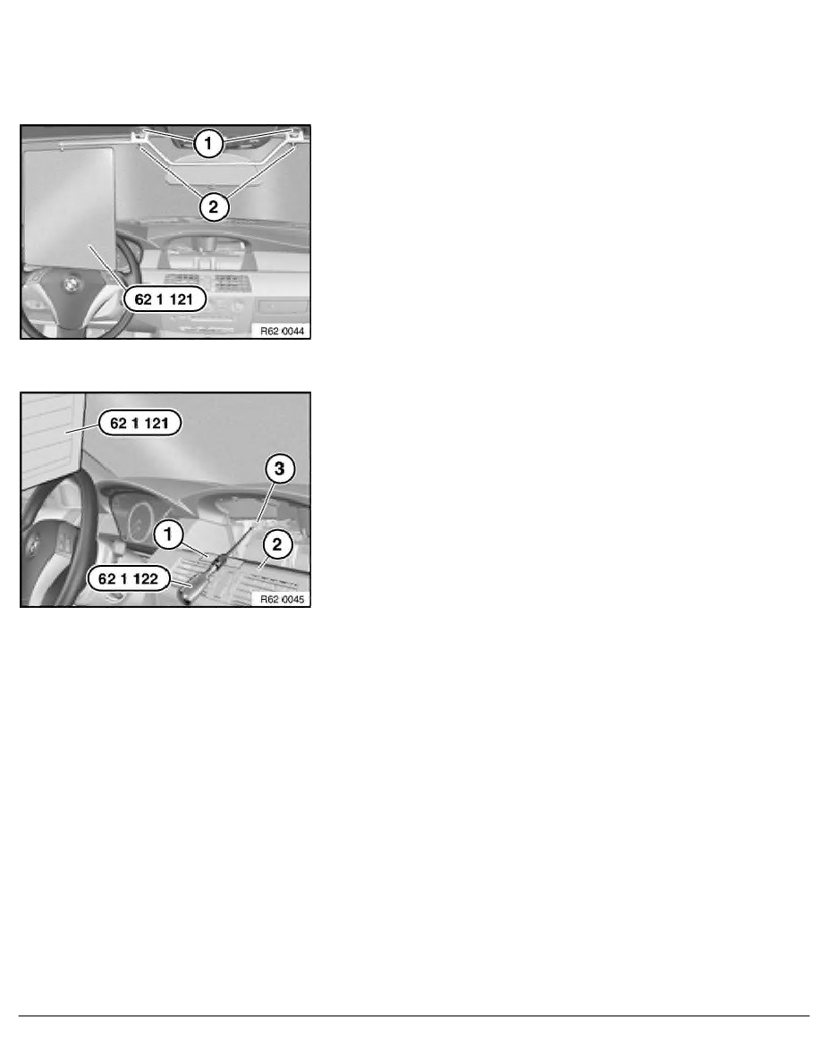

    Onnistuukohan E63n HUDin korkeudensäätö mitenkään?
    Netti tuntuu olevan E60/61-mallien ohjeita pullollaan vaan 63:n navinäytön takana ei näytä samanlaiselta. Kallistus/sivusuuntaa säätävä vaijeri kyllä löytyy omasta hahlostaan, mutta minä en ainakaan löydä sitä korkeudensäätömutteria E60/61-ohjeiden kuvissa näkyvästä paikasta sieltä vähän taaempaa.
    Onko kukaan tehnyt tätä? Sama ongelma kuin muillakin eli HUD on liian alhaalla minulle...

    Tuossa ainakin löytyy varaosakuva, jossa numero on 2 oisi korkeudensäätö.
    http://parts.bmwofsouthatlanta.com/s...ssembly=254440
    Ilmeisesti olit tämän ohjeen mukaan yrittäny säätää, mutta et ollu löytäny tuota ruuvia?
    http://www.turnermotorsport.com/t-te...djustment.aspx

      Juurikin tuon ohjeen (ja usean samanlaisen) avulla yritin sitä ruuvia etsiä.
      Tosiaankin fikkarilla katsottaessakaan en näe siellä näytön takana tuommoista ruuvia missään, yritin kädelläkin roplata jos jossain näkymättömissä tuntuisi moista, mutta eihän sinne mahdu kädet sisään kunnolla...
      Eli ilmeisesti jossain se ruuvi kumminkin on tuosta varaosakuvasta päätellen, mutta ei kyllä samassa paikassa sedanin tai farkun kanssa.

        Vastaanpa itse tähän kun tulin taas tutkineeksi lisää.
        tuolla ohjeen mukaan kyllä pitäisi olla samanlainen systeemi ja päädyin siihen että olihan sen ruuvin siellä oltava.
        Purin näytön auki taas kertaalleen ja tutkin apukuskin puolelta fikkarin kanssa, onhan se ruuvi siellä. Se on vaan huomattavasti kauempana takana piilossa kuin E60/61-kuvissa. Varmaan johtuu E63/64:n jyrkemmästä tuulilasikulmasta ja siitä että mittaristopodi ja telkkaripodi ovat erilliset. Käsin ei ole mitään toivoa päästä ruuviin kiinni, enkä uskaltanut omalla hylsysarjalla lähteä ropaamaan, koska sinne jos joku osa jää tai putoaa niin siellä myös pysyy.
        Tähän siis tarvitsee joko rautaista uskoa onnistuumiseen tai sitten tuon asianmukaisen työkalun.
