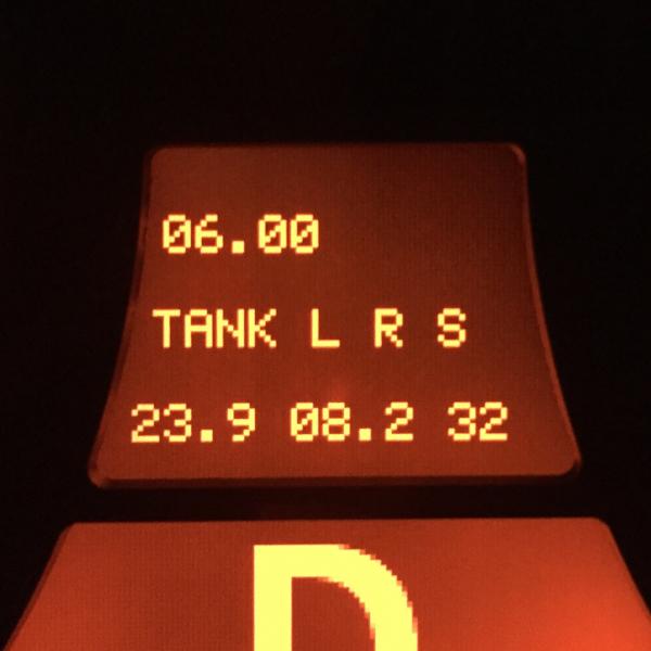

                Tältä näyttää, ilmeisesti siis siirtopumppu kaput

                  Minkälainen homma toi siirtopumppu on vaihtaa? eli mitä pitää purkaa yms?

                    Joku jolla on asiasta faktaa voisi vielä kertoa miten tuo siirto tankin puoliskojen välillä tapahtuu? Mitään erillistä siirtopumppua siellä ei mielestäni ole vaan siirto tapahtui jotenkin polttoainevirtaukseen perustuen. Myös yleisin syy miksi siirto ei toimi olisi mukava kuulla?
                      Tuo on luultavasti ns. jetpump eli ottaa tehon bensapaluun (ali)paineesta.
                      Kannattaa kurkata sinne kuskin puolen tankkiin. Mä veikkaan, että siellä on vaan jokin letku/liitin irti/poikki.
                      Turha tilailla arvalla mitään osia ennen kun selvittää mitä vikana.

                        mikä on helpoin tapa sinne kurkata? takapenkit pois vai mistä?
                          Takapenkin alta pitäs löytyä. Tuossa näyttäs olevan samassa paketissa myös bensafiltteri eli periaatteessa sen vaihto samalla ei pitäs olla pahitteeksi.
                          Video on e60:stä. Sama periaate kaikissa e6x.
