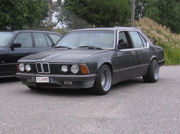

    Pitäisi onnistua, omassa (e23 -84) laikkajouset joka nurkassa, tosin jo edellisen omistajan toimesta. Ei kylläkään mikään nautinto ajaa ja takapää jostain syystä turhan pehmeä.
    Kiinnostaisi tietää mistä näihin vanhoihin seiskoihin saisi kohtuullisen hintaista alustasarjaa?:think
    Vielä kuva omasta, toivottavasti näkyy

      Jousethan on laikattuna vain lyhyemmät, ei jäykemmät. Eli sama pehmeys ja "mukavuus" jatkuu kuin alkuperäisen mittaisilla jousilla...

        Mulla on aivan liikaa leikatut jouset, liian pehmeä ja liian helposti pohjaava. (myös H&R kävi näin edellisessä E23:ssa) Vakiojouset on niin pitkät, että koskaan ei tuu ongelmaa siitä että ei pysys paikoillaan ylösnostettaessa. Ennemmin käy niin, että auto makaa kokoajan pohjaanlyöntikumien päällä. En suosittele enempää kuin puolentoista kierroksen leikkaamista.
        Näistä on otettu muistaakseni pari kierrosta, mikä ilmeni kun yritin uutta käytettyä sovittaa vanhan tilalle. Takana vakiot
