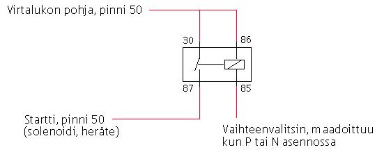

                    Se sydeemi toimii niin, että starttirele ("start intermit relay") "vetää" vain jos vaihdekeppi on asennossa P tai N. Eli releen vetokelan pinniin 85 maadoittuu vaihdekepin kytkimen kautta, joilloinka releen pinnit 30 ja 87 menee yhteen ja startin heräte pääsee releen läpi solenoidille.
                    Liitteessä yksinkertaistettu kytkis. Eli releen pinnit 30 ja 86 saavat +12V virtalukolta, kun avain käännetään asentoon III (starttiasento). Pinni 85 (vetokelan maa) kytketty vaihdevalitsimen kytkimeen, pinni 87 solenoidille. Jos vaihdekeppi ei ole asennossa P tai N, rele ei "vedä" (eli pinnit 30 ja 87 eivät "yhdisty") ja startinheräte ei pääse releen läpi solenoidille.
                    Sama tapahtuu jos rele on rikki tai vaihteen valitsimen kytkin on rikki. Molemmat viat yhtä yleisiä.
                    Väliaikaisesti ongelman voi ratkaista kytkemällä releen pinnit 30 ja 87 oikosulkuun. Tällöin on tosiaankin muistettava että auto starttaa oli vaihde päällä tahi ei. Eli silloin oltava ERITYISEN TARKKANA.
