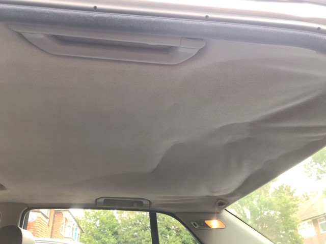

    Moi,
    Mulla roikkuu e32 kattoluukullisen version verhous suurinpiirtein etupenkkien takaa lähes katon loppuun saakka. Onko jollain Tren alueella kokemusta asiansa osavaasta henkilöstä joka Laittaisi verhouksen takaisin paikalleen (kenties jopa edukkaasti tai vaikkapa foorumilainen)?

    Vakiovika tämä ja oikea korjaus tosiaan vaatii koko kattoverhoilun irroittamisen ja sehän taas ei mahdu sovinnolla ulos autosta kuin irroittamalla takalasi.
    Vaan verhoilua on tekohengitetty injektioruiskun ja liiman avulla: ruiskulla liimaa verhoilun alle ja sopiva pönkkä tukemaan liimauskohtaa kunnes liimaus on kuivunut.
    Viritys tottakai, mutta ei näy ja kestää vuosikausia josko oli hyvää liimaa.
      Ihan hyvin tulee takaovesta ulos, ei tarvi ottaa takalasia irti.
      Article by: Johan Article applies to: all e32 and e34 models (Short wheelbase e32 without sunroof shown. But it gives you a good idea what to expect on other models . . .) Problem: The headliner of the e32/e34 tends to come down at some point. Driving fast with all windows open and using air-conditioning
      En ole itse ottanut E32:sta, mutta E38 L7:sta kyllä ja siinä se kattopahvi on vielä pidempi suhteessa oviaukkoon ja meni siinäkin nätisti.
