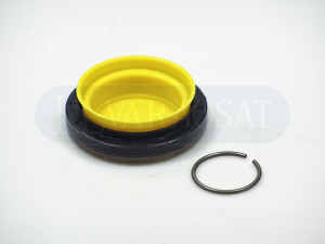

    E32 750 alkoi kardaanin laipan alta perästä vuotamaan öljyä. Vissiin vanhuus vaivaa, kun perä tihkuu.
    Originaali varaosa on aika hintava. Yleismallin tiiviste on mitoiltaan muuten sama, mutta millin paksumpi. Mahtuuko, vai onko tarkka pesän leveys ja lähelle tuleva kardaanin laippa?

    Aika kallis se näemmä on:
    05 Shaft seal 50X80X9 1
    33121213949 $40.15
    Omaan on vaihdettu samasta syystä ja joku std-stefa sinne meni, kohta 10v toiminut ok.
    Mutta ennen kuin avaat laipan mutterin, merkkaa että missä asennossa se oli, sillä on suora vaikutus kartioportaan ja laakerien välyksiin. Ei paljoa, mutta merkittävästi. Samasta syystä noita osia ei saa vaihtaa: Vaikuttaa kartioportaan säätöihin aivan suoraan.
    Samalla kun auto on pukeilla niin kannattaa ehkä vaihtaa vetoakselien stefat myös, nimim. toinen vuotaa.
