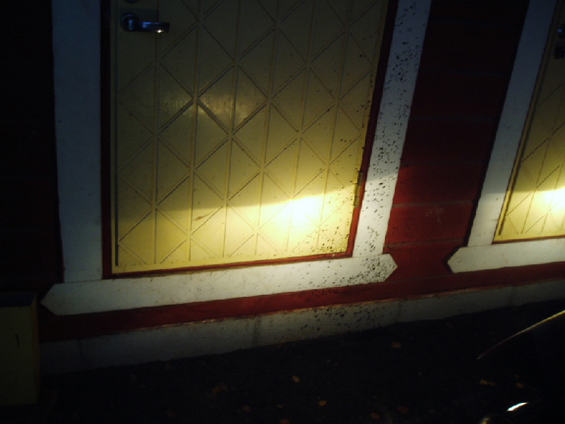

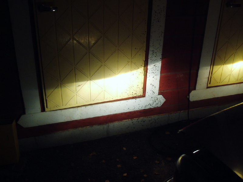

        tänään tein omaan e32:een pienimuotoisen operaation lähivaloille, vaihdoin philipsin +50% polttimot, pesin linssit ja pyyhin pölyt heijastimien pinnalta.. vaikutus samaa luokkaa kuin vaihtaisi pitkät päälle. (no ainakin melkein...)
        kuvista saa hiukan käsitystä valokuvion kirkastumisesta, ja ajolenkki syksyn pimeydessä vahvisti käsitykseni parannuksesta.. suosittelen ainakin ensiavuksi
