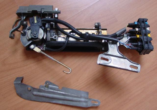

    Osaiskos joku vähä neuvoa, kun tuo kuskin oven lukko reistailee.
    Eli kuskin oven lukon nappi ei nouse ylös asti, oli sama vika -90 525. Nappi täytyy nostaa käsin taka oven kautta, ehkä hieman rasittava
    Voisiko vika vaan olla mekanismissa, jos tuon vaihtaa uuteen?:think

  • zener
    • 14909
    Article by: Johan Article applies to: all e32 / e34 models. Problem: The locking pin of the door won't come all the way up. You have to pull the pin up the last bit to unlock the door. This could be caused by a broken bracket on the door lock assembly. If you have recently

      kiitokset tuosta, täytyypä tarkistaa.
      • *bimmer-rider*
        • Sep 2007
        • 12
        Eipä ole viellä tullut tuo keskuslukitus kuntoon. Eli tämä vipu kun tuolla on mennyt halki on liitetty takaisin "pikakonstein", mutta ei toimi vieläkää eikä auta säätäminen kun tuo kuskin oven "nuppi" ei liiku mihinkään. Oisko jollain jotain kikkoja tuohon ongelmaan?? kiitän ja kumarran
