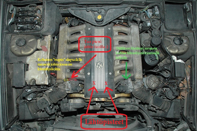

    Hmmmm.... eli vähän tyhmähkö kysymys
    Selailin nettiä ja katselin m70 konetta ja samalla tuli mieleen,
    että omasta autostani oli yksi letku irrallaan (ainakin yksi ).
    Muistaakseni letkun toisen pään kiinnityskohta on jossain virranjakajan kannen
    sekä tulppien välissä (merkitty ensimmäiseen kuvaan x:llä).
    Toisen puolen letkun kiinnityskohta on merkitty kuvaan 1 punaisella nuolella.
    Eli mihin se tulee toisella puolella kiinni?
    En löytänyt pikaisella katselulla mistään,
    en ainakaan samasta kohtaa vastakkaiselta puolelta :think
    Auto on siis ollut omistuksessa noin kuukauden päivät,
    joten kokemusta kyseisestä moottorista ei ole mitään järkyttävästi.
    Yksi vastaavanlainen auto jo ollut omistuksessa, mutta sillä
    en ehtinyt kuin kruisailla
    Olen nyt eri paikkakunnalla kuin auto, niin en pääse ottamaan omasta autosta kuvaa. Kyseiset kuvat bongattu netistä.
    Olisi ihan kiva kun kaikki letkut olisi kiinni

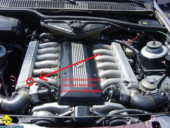

    Kuvassa 2 on ylemmässä kiinnityskohdassa mielestäni isompi letku sekä mielestäni
    itselläni ei siihen edes mennyt mitään (ainakin muistaisin näin)
    Eli, please valaiskaa nuorta tietämätöntä mitä kyseiset letkut ovat sekä missä kiinnityskohdat ovat.....
    Eli lyhennetty versio novellistani ->
    1. Minne kiinnitetään toisen puolen letku?
    2. Minne menee kuvassa 2 oleva "isompi" letku ja onko se kaikissa m70 moteissa?

    1. Polttoaineenpaineensäätimiltä letkut tulee. Kuskinpuolella letkulähtö on hieman piilossa, eli löytyy sieltä kaasuläpän alapuolelta.
    2. On ainakin tulpattu ollu nuo isommat, mitä oon kahta 750iL:ää laitellu. Liittyneekö sitten tähän: http://www.realoem.com/bmw/showparts...81&hg=13&fg=15
      Kiitos nopeasta vastauksesta.
      Kurkkaan tarkemmin sitä kaasuläppää kunhan pääsen auton kimppuun taas.
      Sitä itsekkin muistelin, että ois ollu tulpattu.
