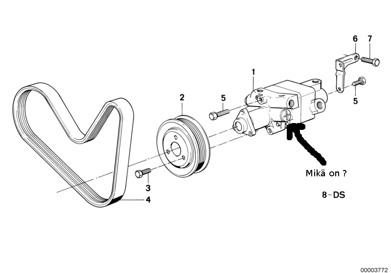

    Ongelma: Auton ohjaustehostimen ja tasonsäädön yhdistety pumppu vuotaa reippaasti pumpun kyljessä olevan ruuvin/propun näköisen alta.
    - Onko tämä kierteellä oleva tarkastusproppu vai mikä, uskaltaako koettaa avata?
    - Jos voi avata, onko propun alla paine, kun auto on nosturilla?
    Kuvassa näkyy osan sijainti pumpussa (ison ristipääruuvin näköinen). Kiitos tietäjille etukäteen.

    mittään en tiiä mutta luulen sen olevan tyhjennysroppu :think

      Jaa näitä oli monta threadia. Noh, laitan tännekki: http://twrite.org/shogunnew/fixes/hy...Dsteering_pump
      Eli ei oo siis mikään tyhjennysproppu.

        Voihan jousivoima
        Siellähän on siis pumpun männät jousipinteen takana. Onneksi en availlut tuota paikallaan, olisi pian singahtanut jousi silmään uudenvuoden kunniaksi.
        Tiedon lisääntyessä lisääntyi tuskakin. Pumppu on väjäämättä otettava joskus pöydälle.
        Kiitos nopeista vastauksista.
        PS: Jos joku on joskus avannut ko. pumpun, kuulisin mielelläni omakohtaisia kokemuksia homman hoitamisesta. Tai vaikka koko LADin poistamisesta ja korvaamisesta vakioiskareilla.
