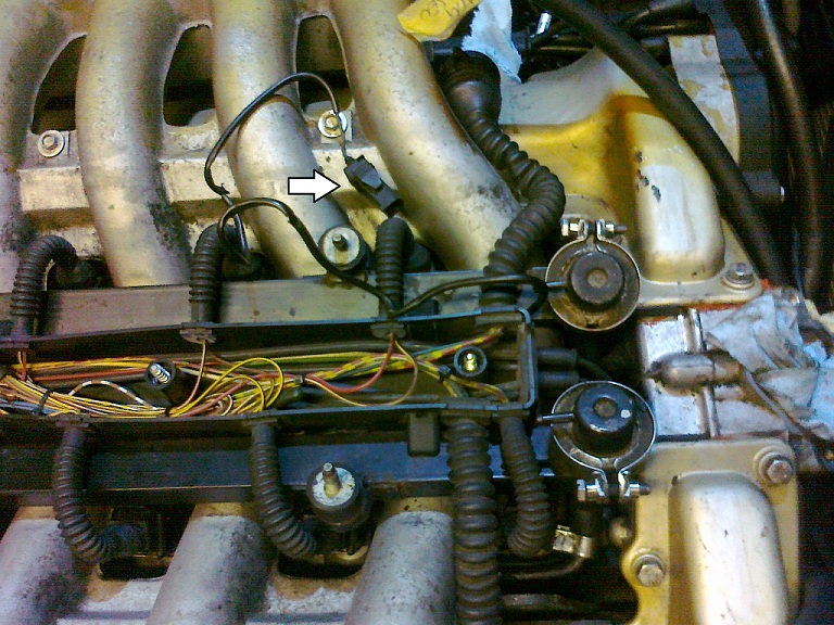

    Moi ja apuva;
    kysäsempä varmuuden välttämiseksi, kun vm 1992 malmikasan imusarjaa irrottaessa/tiivistäessä huomasin, että siinä imusarjojen välissä olevassa "sähköhässäkässä", jossa on sähköt suuttimille ja muutamalle anturille, oli n. 30cm piuhan päässä irrallinen yksinapainen naarastökkeli. Ks. kuva, jossa nuoli osoittaa siihen.
    En löytänyt mitään "urosta" tolle, onko se esim. maadoitus tai sitten vaan varapiuha jotain extraa varten?
    Auto kärsii korkeista hc-arvoista ja epätasaisesta käynnistä, mutta toiminut muuten noinkin, tuo piuha irrallaan.
    Realoem:stä yritin kanssa katella, mutta en löytänyt koko piuhasettiä.

    Vastaus tähän kysymykseen kiinnostaa minuakin :think Orggis 88' johtosarjassa tuota töpseliä ei ole. 91' varakoneen johtosarjassa tuo samainen extra töpseli löytyy.
    villi veikkaus, että liittyy huippunopeuden rajoittajaan? Tai sitten jotain ihan muuta

      kokeile löytyiskö tosta: http://www.armchair.mb.ca/~dave/BMW/e32/e32_92.pdf

        Piuha on johonkin testiin,en tällä hetkellä muista mihin.Eli anna olla irti vaan
          OK, tällä mennään, muutakin ihmeteltävää riittää
          Yritin noista BeamR:n vinkkaamitas kaavioistakin katella, muttei kirkastunut.
