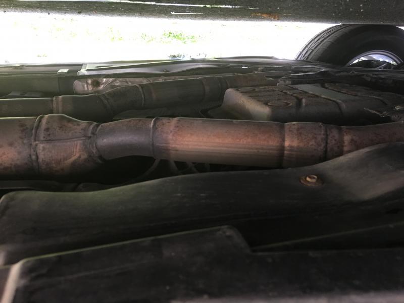

    Vesivuoto keskikohdilta
    M62B44 -99. Vuotaa vettä keskikohdasta suurinpiirtein tai hieman keulan suuntaan. Kuva havainnollistaa (mitä nyt on vähän ylösalaisin). Kaksi vesilätäkköä. Mikä tuon voisi aiheuttaa?

    Ilmastoinnin kondenssivettä? Vai jäähdytysnestettäkö tuo on?

      Jos jäähdytysneste kyseessä niin googleta "valley pan leak", esiintyy aina joissakin ja jos joku einari on vaihdellut vesivehkeitä lähiaikoina niin on ryssinyt tuon tiivisteen yhdysputkesta irti.

        Niin juu. Olisihan se heti pitänyt tajuta, ettei se jäähdytysnestettä ole. Puhtaalta, värittömältä vedeltä vaikutti.
        Kondensiovettä sitten? Ei taida aiheuttaa mitään toimenpiteitä? Ajettu nyt tänään kuuteen vuoteen ensimmäisen kerran enemmän kuin 1km pätkää per 3kk, niin aika herkällä päällä tässä on, että mikä alkaa falskaamaan.

          Itekin omasta just mietin kun ainut hellepäivä löi viimeviikolla päälle ja merkkas alleen. Kondenssia siis
            • 10954
            Kondensiovettä, ihan normaalia eikä aiheuta mitään toimenpiteitä. Tämä täysin sama tapahtuu kaikissa ilmastoiduissa autoissa.

              Voin kokemuksesta kertoa, että kun ohjaa kondessivedet muualle kuin tehtaan suunnittelemaan paikkaan (yleensä jonkun pakoputken lämpökilven päälle jne) on vesimäärä sellainen että muut autoihmiset ympärillä hätääntyvät kun vettä vaan valuu solkenaan
              Tehdas siis yleensä pyrkii ohjaamaan nuo vedet just jonnekin katalysaattorin ja vaihteiston väliin jonkun lämpökilven päälle... haihtuu itsestään ja tipauttaa sitten sammuttaessa pari tippaa (okei, jos nyt puolituntia tyhjäkäynnillä käytät, jää siitäkin läntti)
                Useissa autoissa vesi kyllä valuu ihan suoraan maahan ilman, että sitä ohjattaisiin minnekkään lämpökilven päälle. E39:ssäkin tulee ihan kunnon lätäkkö helteellä kun auton sammuttaa ja odottaa tovin. Samoin monissa muissakin autoissa. Monet luulee, että autosta vuotaa nestettä kun auton alta valuu ihan reilusti vettä. En ole kyllä kovin monissa autoissa huomannut, että vedet ohjattaisiin jonnekkin missä ne haihtuisivat ennen maahan tippumista. Tänä kesänä ei ole paljon vettä tullut kun ei ole ollut hellettäkään Suomessa.
