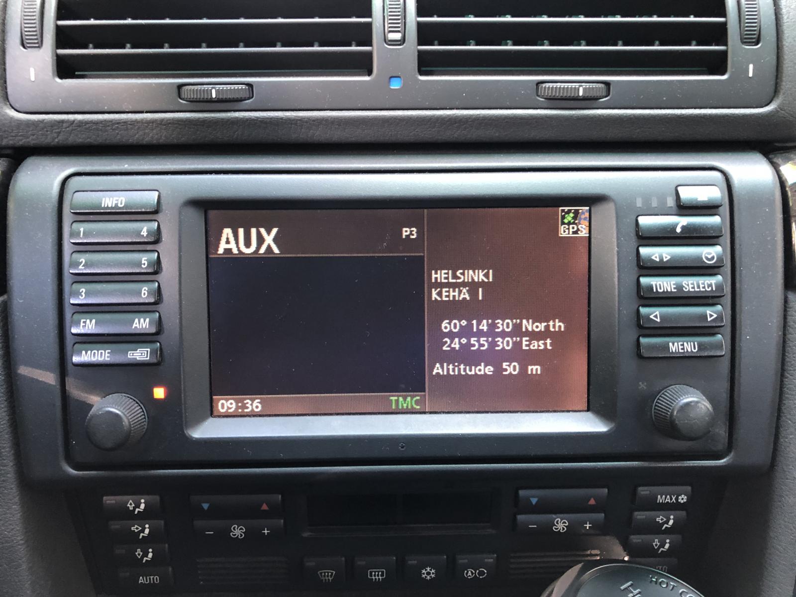

    Aux in
    Terve. Soittimesta löytyy AUX valikko mode napista painamalla (disc- tape- aux- radio). En ole kuitenkaan löytänyt mistään mahdollisuutta kytkeä aux piuhaa. Tutkinut asiaa netistä, mutta en ole löytänyt mitään siihen liittyvää. Kenelläkään mitään tietoa?

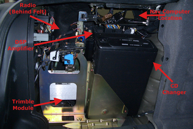

        Riippuen mallista, se piuha kytketään näytön taakse, siell on 3 napainen liitin näin ainakin E39 joten olettaisin että sama E38.ssa. tai sitten suoraan radiomoduliin joka on takakontissa.

          Näytön takana ei löytyy kyseistä liitintä. En muista itseasiassa että olisin löytänyt radiomodulia kontista. Siellä oli navi, CD boksi, tv viritin, puhelinmoduli, äänimoduli ja vahvistin.

            googlettamalla löytyi äsken kuva radiomodulista, joka on ilmeisesti piilossa huovan takana kontissa. Täytyy näköjään uudelleen purkaa kontti katsoa löytyykö sieltä.

              Kiitos Scitso radiomodulin vinkistä! 👍🏻 Ennen kun kerkesin purkaa kontista kaiken, huomasin siellä piuhan, joka ei ihan alkuperäiseltä näyttänyt. Läpivienti kontista oli hienosti hoidettu mutta jostain syystä oli n. viiden metrin aux piuha nätisti rullalla takapenkin alla. En olisi ilman sun vinkkiä tajunnut etsiä koko radiomodulia joka on tosiaan takakontissa piilossa. Luulin että radio on samassa näytön kanssa. Pitkä tarina, mutta nyt auxi toimii, kiitos!
