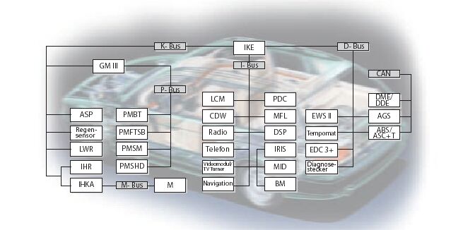

              Tuo voisi olla mittariston vika. Siellähän ajotietokone on ja sen kautta kulkee i-bus ja k-bus väylät joissa on navi yms. Liitteenä kuva väylistä, IKE on isolla ajotietokoneella varustettu mittaristo.

                    Tuossa viassa ei kytkentäkaaviot taida pahemmin auttaa, pitäisi tutkia mitä väylissä tapahtuu kun vika on päällä ja se taas vaatisi tietoa siitä mitä niissä kulkee eikä tuota tietoa ole kuin i-bus väylästä. Toisaalta väylissä ei taida mitään poikkeuksellista tapahtua koska vikamuistiin ei tallennu mitään. Tietysti voisit kokeilla mitata mitä i-bus väylälle tapahtuu vian esiintyessä, siis ihan yleismittarilla jännitealueella katsoisi nouseeko väylä ylös (9-12V). Ongelma tuossa pimentää ainakin kaikki sillä väylällä olevat laitteet. I-bus löytyy monesta paikkaa, esim. CD-vaihtajan virtaliittimestä, 3. nasta valkoinen/harmaa/keltainen. Vika pitäisi saada esille jatkuvasti jotta voisi toisella mittaristolla kokeilla korjaako se vian.
