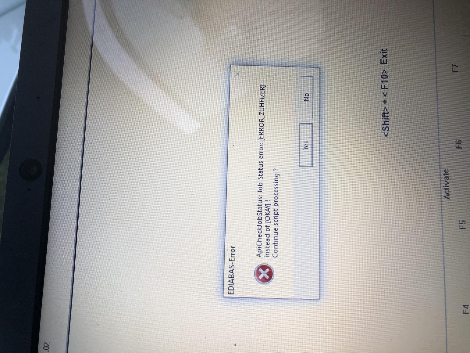

    Morjensta. Eli kyseessä tehtaan asentama webasto, auton soittimen menussa näkyy vain aux ventilation, saako tuohon koodattua ajastetun lämmittimen? Sekä pystyykö jollakin kikalla pakkokäyttämään, inpalla ei saanut webastoa päälle mutta webaston naftapumpun sai.
    Saa koodattua esilämmityksen. Inpalla saa kyllä webaston käynnistettyä, jos itse webasto on vaan kunnossa

      Herjaa tommosta, kun inpalla yrittää webastoa lykkää päälle.
