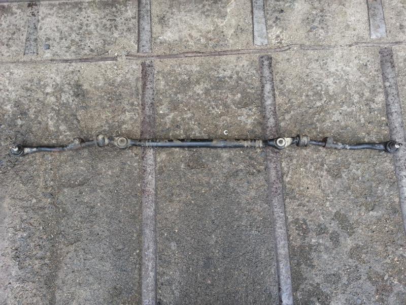

            Vanha topikki henkiin. Kertokaas miten päin se raidetanko pitäs olla kun räjäytyskuvassa on minun mielestä tulkinnanvaraa. Jos liitteenä olevassa kuvassa olevaa tankoa kattoo kuskin paikalta alaspäin niin onko se oikein päin?

              Just vaihdoin omaani raidetangon. Ei siinä asentaessa juuri ole tulkinnanvaraa miten sen sinne asentaa, lisäksi omassani oli ainaki R ja L merkinnät tangon päissä niin menee varmasti oikeinpäin
              Hommana ei ole lainkaan paha, kolmisen tuntia meni rauhallisella tahdilla, täältä ohjeet:
              http://forums.bimmerforums.com/forum...od-replacement
              Vaihdelaatikkoa on tosiaan pakko pikkasen tunkilla nostaa, muuten ei mahdu nousemaan tangon pultit ulos ohjausvarsista. Ja raidetangonpään ulosvetäjä tarvitaan, en suosittele Bilteman mallia, Motonetin HD (Vata) toimi hyvin.

                Onnnistuu kyllä ilman vaihdelaatikon nostoakin. Juuri vaihdoin.
                  +1, ei tarvinnut koskea askiin.
                    +2 eikä aikaakaan tainnu juuri puolta tuntia enempää mennä muutenkaan.
