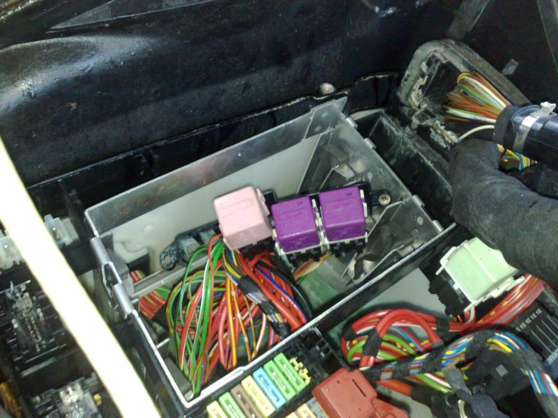

            otetaas vanhaa ylös eli kyseessä on e38 728 -96 ja boksien alla 3 relettä..osittain vedenalla..mitäs releitä ne on,liittyykö vinkkareihin ku jumittu ylös..

              Ruskea korkeempi rele ohjaa pyyhkimiä ja on juuri ecujen alla.

                Ei vaan ole ruskeeta relettä..on vaan yks pinkki jossa tais lukee et abs ja vieressä sit 2 kpl pienempää violettia..

                  tommoset löytyy...ja viisi piuhaa on irti..ois kiva jos sais selville mihin ne tulee tai sit relekannat missä ois ees pikkuset johdonpätkät paikollaan
