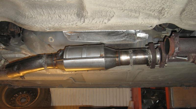

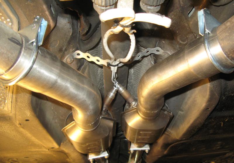

          Mutta itse aiheeseen, vaihdoin omaan seiskaani molemmat katit ja nimenomaan olivat tarvikemalliset Magnaflowit. On kyllä kumma, jos tarvikekatteja ei suostuta asentamaan. Ahdasta on vain silloin, jos ei omaa minkäänlaista mielikuvitusta. Nuo tarvikekatit kun pitää asentaa loivaan kulmaan, jotta mahtuvat paremmin. Valitettavasti ei ole omasta keissistä kuvia, mutta alla esimerkki toimivasta asennuksesta. Oikeastaan ainoa syy sille, miksi eivät suostu asentamaan tarvikekatteja, voisi olla se, että ne eivät ole E-hyväksytyt. Tosin nykyään kyllä useimmat tarvikemalliset katit ovat hyväksyttyjä ja saa muutenkin olla tarkka katsuri, että moista huomaisi. Jos päästöt pysyvät kurissa, niin en näe syytä, miksi niitä katteja pitäisi sen vuoksi tarkemmin edes syynätä. Pari kaveria tiedän, ketkä ovat laittaneet autoihinsa e-hyväksymättömän vapaammin virtaavan katin, eivätkä ole vuosien aikana mitään sanomista niistä saaneet. Ja miksi saada, kun päästönormit ovat kunnossa.
