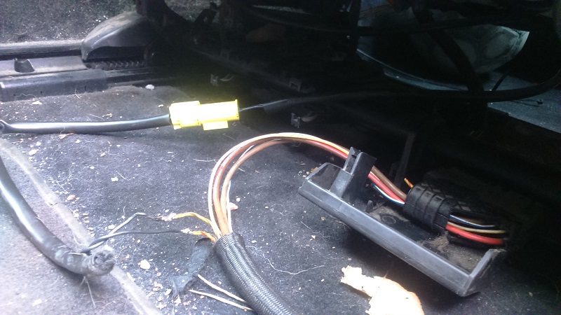

                  Näyttäisi että BAE ei saa mitään infoa paukuilta ja bägeiltä.
                  Tuossa service infoa liittimistä, jotka näissä tuntuu menevän:
                  Linkki
                  En ymmärrä mitä tuohon autoon on tehty jos piuhoja on katkottu ja liittimiä irti, mahdollisesti ollut vastusviritelmiä välissä kun ollut esim. 2-vaihe bägi kiinni tai yritetty selvittää vikaa toisilla bägeillä, eli veikkaampa että aika savotta edessä.
                  Koeta keskittyä nyt vain yhteen "helppoon" vikaan, siitä sitten eteenpäin.
                  Eli nämä:
                  Error present Remain under limiting value -------------------------------------------------------------
                  3 resistor ZK1 -> driver belt tensioner
                  Error frequency : 1
                  Error present Remain over limiting value-------------------------------------------------------------
                  4 resistor ZK2 -> passenger belt tensioner
                  Error frequency : 1
                  Katso myös onko ne turvavyön lukot "vetäytyneet" sisään = paukut on menneet..
                  Omalla vastuulla, mutta E3x vanhoissa malleissa voi tuon tensionerin ohittaa vastuksella, näin niinkuin testimielessä. Google kertoo enemmän.

                    Tässä vielä se kuskinpenkin alle kolvattu "korjauspiuha" mikä menee paukulle.
                        Eli tuota liittimen korjausta on ainakin yritetty, mites ne turvavyön lukot, ovatko ylhäällä vai ei? Netistä löytyy kuvia miten pitkä se vaijeri pitää olla.
                        (jos apparin puolella käännät sen lukon suoraan pystyyn niin sen ylin reuna pitäisi olla noin kyynärnojan kannen sauman tasalla, jos useampi cm alempana = paukku mennyt).
                        Sen idea on jos kolari tulee niin se nykäsee sen lukon alaspäin paukun avulla ja lukitsee näin turvavyön..
                        Veikkaan ettei tuota kuntoon saa pelkillä piuhojen uudelleen yhdistämisellä, sitä on useampi seppä tehnyt omia viritelmiään kun yrittänyt paikantaa vian, ja vielä miten sattuu..
                        Ei muuta kun mittaamaan jokainen piuha mitkä menee yksikölle.
                        Katso vielä keskikonsolin sisään että kaikki piuhat on kiinni airbag modulissa, ettei sieltäkin nyt joku sankari katkonut piuhoja..

                              Vaihdoit kuitenkin tuon slipringin, eikä vaikutusta? Ja nollasit koodit?
                              Samat koodit edelleen, vai poistuiko jokin niistä?
                              Mites ne turvavyön lukot, ovatko "ylhäällä"?
                              Mitä jäi jäljelle?
