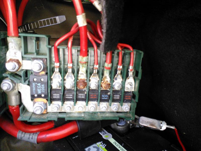

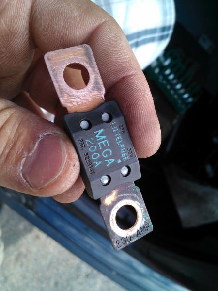

          Kyllä se vika sieltä sitten löytyi, lopulta.
          Ennen vian keksimistä ilmaantui vielä sellainen ominaisuus, että auto ei startannut enää ollenkaan. Virta tuli mutta avaimesta kääntämällä ei kuulunut edes naksausta.
          Noh, jotenkin päädyin tutkimaan takakontista akun kaapeleita ja sieltä löytyvää pääsulakekoteloa mistä akun kaapeli kulkee läpi.
          Sehän se olikin koko homman aiheuttaja. Oikein kunnolla ruostuneita ja hapettuneita liittimiä. Ne kaikki kun putsas ni rupes auto toimimaan niinkuin kuuluu.
          Kannattaa vilkaista joskus sinne oman auton takaluukkuun ja valkoisen kannen alta löytyvään sulakekoteloon

            Kannattaa varmaan myös selvittää ja korjata aiheuttaja. Eli mistä vuotaa vettä. Onko kattoluukun (jos moinen) vedenpoisto tukkeessa, takavalo vuotaa tai jotain muuta. Ei ne ittestään tuolta hapetu.
