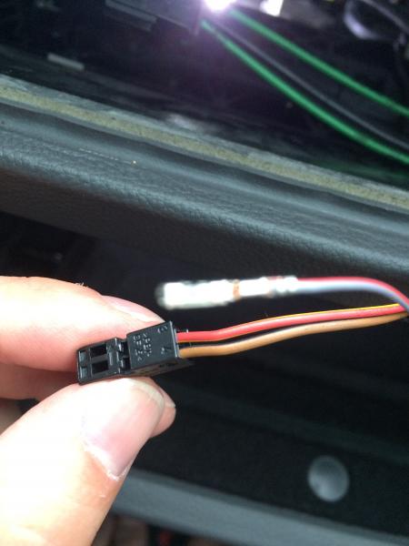

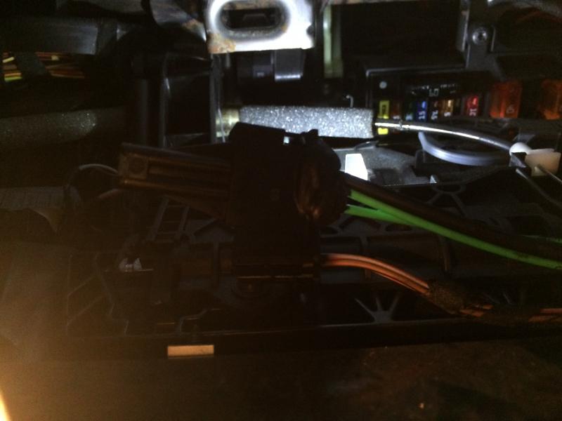

    Tuli hankittua 745 03/2003. Loisto auto kerta kaikkiaan, auto toimii hienosti kaikin puolin, mutta cd vaihtaja sekä cd soitin eivät toimineet niitä kokeillessa.. :/ Hommasin dension gatewayin ja nyt apuja tarvittaisiin...
    Ongelmana on kun olen irroittanut cd vaihtajan ja sen takaa löytyikin irti olevia piuhoja.. 2 kpl vihreitä kuituja jotka yhdistin dension gatewayhin, tämä selkee, mutta ongelmaksi jäi 12 voltin jatkuvan virran ottaminen.
    Vaihtajan takaa törrötti 3 piuhaa jotka olivat sellaisessa 4 lokeroisessa liittimessä jonka sai kuituihin kiinni ja koko pakettina sitten cd vaihtajaan.
    Mitä nuo piuhat ovat, saanko esim harmaa punaisesta johdosta densionin tarvitseman 12 v jatkuvan virran ja maan tuosta ruskea mustasta? Mikäs tuo puna-keltainen johto on? Nyt ainakin active valo syttyi densioniin kun kokeilin yhdistää harmaa-punaisen, punaiseen johtoon ja ruskea-mustan, mustaan.
    Voiko joku ystävällisesti valaista tekeekö tuolla kelta punaisella mitään vai voiko yhdistää sen samaan puna harmaan kanssa vai mitenkä...??
