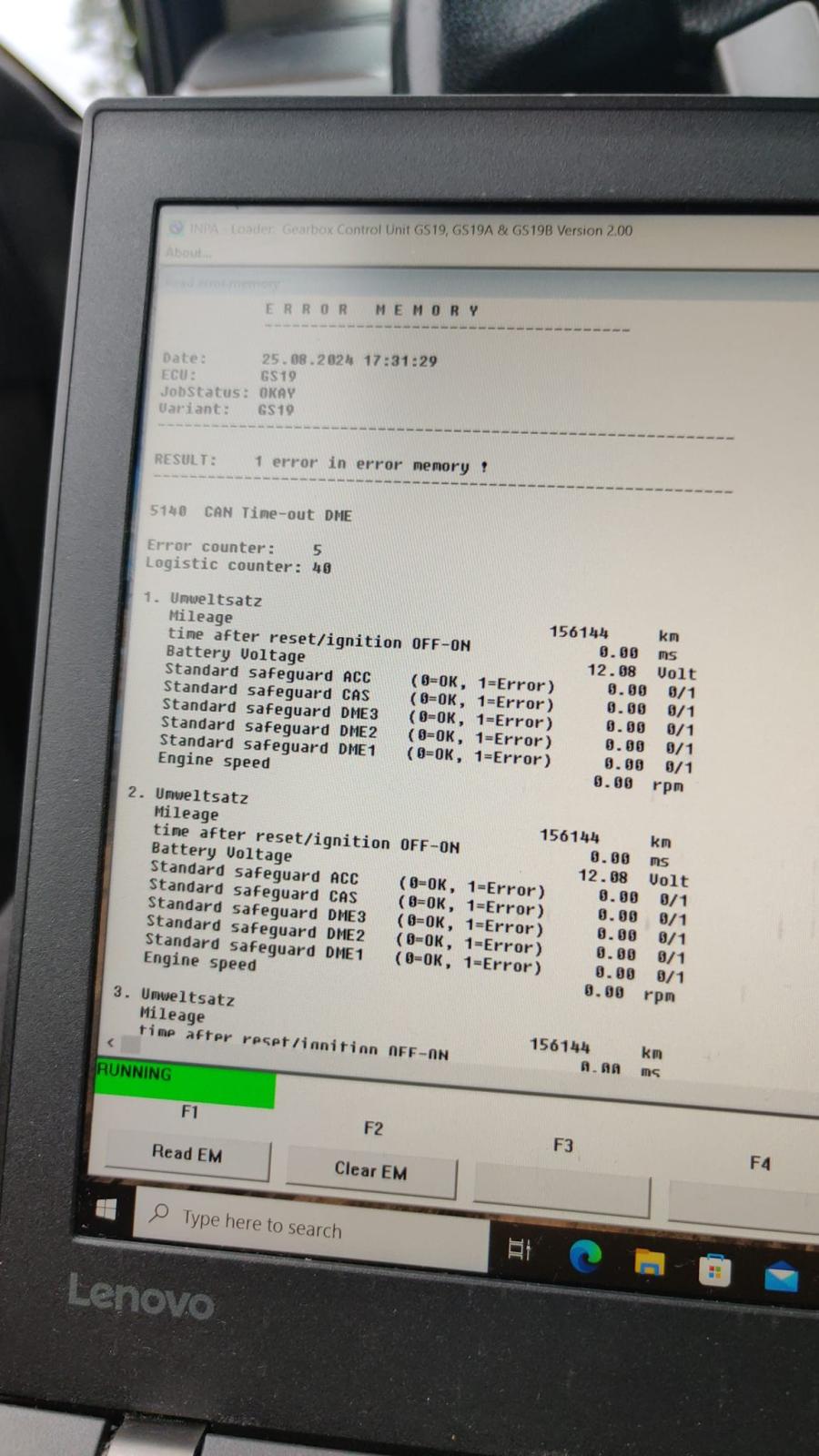

    Mikäköhän on e65 745i hätänä? Sammu tyhjäkäynniltä ja nyt lähtee käymään mutta sammuu saman tien. Kun sammu ekan kerran niin hetken päästä valitti että akku tyhjä mutta latausjännite 14.5 volttia. Ostin varalta uuden samanlaisen akun mutta ei auttanu.
    Kun oli ollu vanha akku latuulla yön yli niin aamulla kävi minuutin ennen ku sammu. Ecuun en saa inpalla yhteyttä jostain syystä mikähän siinä on? Laatikko vaihettu 200km sitte ja sillon ei tehty koneella mitään muutoksia mutta se nyt on kumminki toimi​.
    Kuvia en saanut liitettyä heti tähän hätään mutta inpalla katottuna ainakin laatikosta tulee 5140 can time-out dme​ sekä joistain muistakin moduuleista tulee no can message from dme. Auton näytölle tulee aina heti virrat päälle laittaessa transmission failsafe keltasena, sitten kun auto sammuu tulee engine fault / reduced power sekä cruise control inactive.
    Voiko tuo uus laatikko ja tcm tehä tämän?
    Monet on ehottanu sitä ecun päärelettä mutta ainakin omien selvittelyjen mukaan se on just tässä mallissa integroituna power unittiin enkä tätä relettä mistään löytäny.

      Ei kai se dme oo hajalla ku auto kumminki lähtee käymää?
      Oma veikkaus on että joku sotkee väylää aika lailla. Ku inpalla lukee esim livedataa tai iha mitä vaa ni tulee joku communication error vähän väliä. Ja aina puoli sekuntia ennen ku auto sammuu ni inpa menettää yhteyden kaikkiin moduuleihin, ei pelkästään dme:hen.

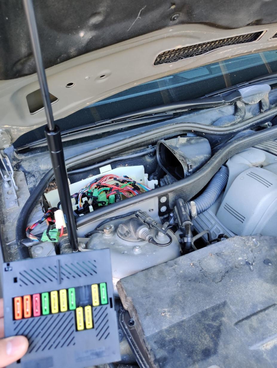

        Onhan se konehuoneen kulmassa tuulilasin puolella oleva joku relepurkkiko se nyt oli niin vaihdettu?
        sehän pätkii virtoja vikaantuessaan ihan miten sitä huvittaa. Samantapaisen sammuilijan korjasin takavuosina sillä tempulla

          Meinaakko tuota purkkia? Vaihoikko vaan uuden vai saako vanhalle tehtyä jotain?

            Joo kyllä se varmaan oli tuo.
            En osaa sanoo saako siitä käytyä kolvauksia läpi luotettavasti että onko kräkänneitä vai ei.
            Uus ainaki varmistaa onko vika siinä. Käytettykin varmaan käy

              Joo, sama se on varmaan ostaa uus kun ei kerta maksa kun 100e

                Purkki vaihdettu eikä ollu apua.
                Kun inpalla lukee ihan sama mitä moduulia niin tuota erroria tulee koko aika eikä mitään tahdo pystyä lukemaan

                  SGM ja/tai ZGM moduleita alkaisin epäillä ao.vian vuoksi.

                    Päivitetään nyt tännekin jos jollain sattuu olemaan joskus samanlaista ongelmaa.
                    Antoi vielä uusia vikakoodeja joista yksi oli 2889 plausibility monitoring of the RAM backup, jonka perusteella lähetettiin ecu tutkittavaksi ja vikaa löyty. Uus ecu johon vanhasta softat niin ei muuta kuin ecu kiinni ja baanalle.
