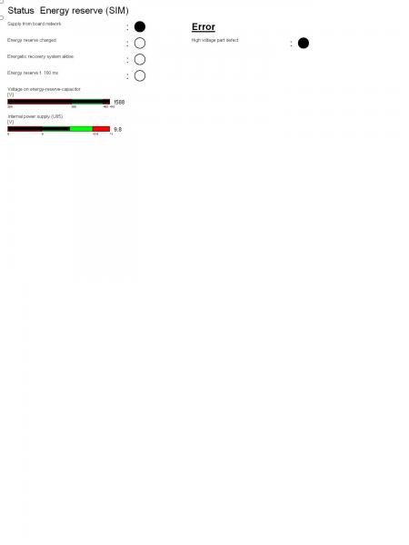

    Moi,
    E65 bemussa tuli airbagjärjestelmän vikailmoitus, inpa ilmoittaa seuraavaa: 93DB High voltage part defective
    eli mistä tuo ylijännite mahtaa johtua? muita vikoja ei ole .

    Oisit laittanut vielä pienemmän kuvan liitteeksi...
      Osaako kukaan kertoa tästä Airbag ongelmasta.
      OBD-testeri ilmoittaa että high voltage unit failure ja energia ei ok.
      tai onko tiedossa korjaajaa näille...
      Ei onnistunut korjaus....
      Uusi Airbag ECU 530,- ja ohjelma päivitys merkillä 150,-
      Merkillä sanoivat että jos ohjelmoinnissa tulee ongelmaa niin voi joutua uusimaan muitakin ECUja koska auton kaikki ohjelmat ajetaan uusiksi.
      Toivotaan parasta pelätään pahinta

        http://mhhauto.com/Thread-Need-help-...codes-E60-2005
        jälkimmäiseestä linkistä voisi päätellä että SIM-ohjain on tullut tiensä päähän.
