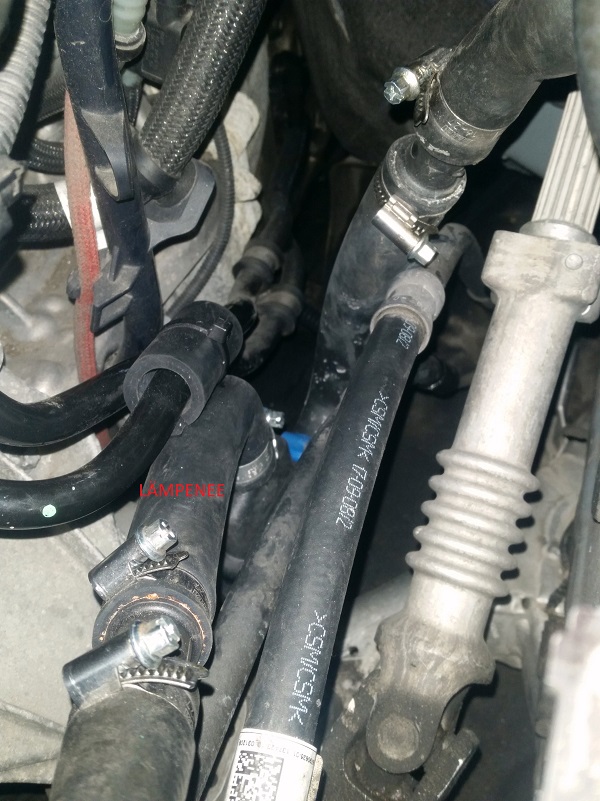

    Asennutin korjaamolla Calixin letkulämmittimen, mallikohtainen vastus katsottiin jne. Ongelma on että moottorin lämmöt ei nouse. Vastus toimii, eli letku mikä lähtee yläviistoon lämpenee suht nopeasti kuumaksi.
    Mittariston salavalikoista katsottuna juuri mitään muutosta ei tapahdu, äsken testasin toistamiseen:
    -lämmityksessä melkein 2 tuntia
    -ulkolämpötila -8c
    -neste/öljy lämmöt -4c /-5c
    Äänestä kuulee kun käynnistää että kylmä on, varsinkin tuossa aiemmin kun oli -24 pakkasta.
    Eli vesi ei kaiketi kierrä, asennusvirhe?
    Korjaamolla vaan ihmetellään että pitäisi olla kuten asennusohjeissa.
    Vaikea saada kunnon kuvaa ylhäältäpäin mutta ohessa etuviistosta otettu jos siitä jotain selviäisi?

    Homma korjaantui itsestään, taisi olla vaan huonosti ilmattu.
