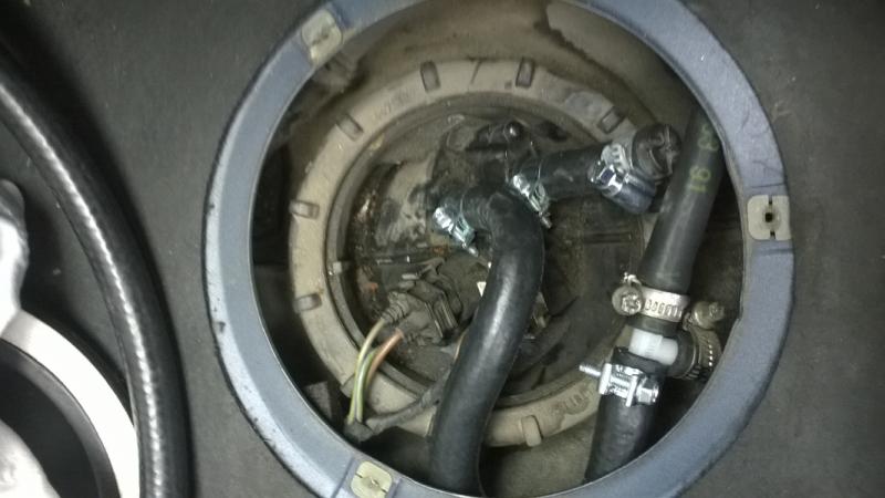

    Ja oheisessa kuvassa näkyy miten auto käy 12:sta sylkällä käyttäen vain yhtä bensapumppua. Tämän avulla pääsette tekin sitten testaamaan kumpi noista pitää vaihtaa jos käy paska mäihä... Kova jätkä tietysti ostaa molemmat silti.
    Lyhyesti siis minun tapauksessani Apukuskin puoleisen bensapumpun käytöstä poisto:
    - Sulakeboksista sulake F24 irti (Fuel pump I)
    - Auto startaten 6:lla, jonka jälkeen MAF piuha irti kuskin puolelta (Varmistetaan siis että oikea pumppu kyseessä) jolloin auto sammuu.
    - Uusi startti ja pensapumpun päältä puristelemaan letkuja että kummassa letkussa on paine. Tästä sitten on helppo päätellä kummassa virtaa bensa ja kummassa ei.
    - Y tai T -haara kiinni letkuihin ja mielellään toimivan pumpun lähtöön ja vielä varmuudeksi toisen letkulähdön tulppaaminen (ei bensan käryä, muuten olisi kai yhdentekevää)
    - Ja voila! Katso kuva toteutuksesta.
    Sitten vain uuden pumpun metsästykseen...

      Jep, ite tein ton Y-haarotuksen konehuoneen puolelle, tosin kyseessä oli E32 750. Sama idea kuitenkin. Ja tosiaan hyvin jakso kulkea yhdellä pumpulla kun kuukauden päivät siten ajelin

        Mulla pimeni vasemman puolen bensapumppu/-syöttö Espanjassa ja ajoin olosuhteista johtuen Saksaan asti -yli 1700 km- oikealla lohkolla, ja siellä Bemarilla haaroittivat oikeanpuoleisen pumpun letkun AUTON ALLA suodattimen jälkeen. Alla siksi, ettei tule vuotomahdollisuuksia sisätiloihin. Ajoin yhdellä pumpulla yhteensä lähes 5000 km (pari viikkoa) ilman ongelmia.
        Yks pumppu saksalaisten mittausten mukaan työntää 120 litraa tunnissa, joten kapasiteetti riittää hyvin.
        Kaksi punppua onkin M70-moottoreissa kai enemmänkin filosofinen juttu, pidetään lohkot omina yksilöinään, joilla on yhteistä vain kampiakseli ja kaasupoljin (ELM).
