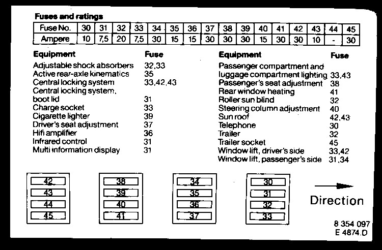

      Omassa E31:ssä sulake nro.43 kun on paikallaan niin virtaa kuluu vaikka kaikki laitteet pois päältä. Kun sen taas nyppäsee pois niin virrankulutus tippuu normaaliin. Sulakkeen takana on ainakin seuraavat laitteet: sähkölasit, sisä- ja kontinvalot, keskuslukitus, kattoluukku (tässä autossa ei ole) ja tuulilasinpyyhkijät.
      Mistäs sitä vikaa alkaa selvittämään?

          Kontivalot on nypätty irti jo. Eli mitään ei pitäisi olla päällä joka virtaa kuluttaa, mutta kuitenkin sitä lepotilassa menee n. 1,5A.
          Osaisiko joku kertoa mistä moinen voisi johtua niin tutkisin asiaa?
          Onko releet sulakkeiden takana, jossa vika voisi mahdollisesti olla?

              Niinkuin tuossa aikaisemmassa postauksessa kerroin niin kyseinen sulake on jo paikallistettu. Nyt kyselin, että miten selvitän mikä se noista sähkölaitteista on joka sitä virtaa syö? Irroittelenko jotenkin yksitellen sähkölaitteet jotka tuon sulakkeen takana on? Vai millä konstilla ne purkaavat sähkölaitteet todetaan?

                No siinähän on yksi tapa.. tai jos sulla virtapihdit on niin koukkaa jokaisesta noista listaamistasi laitteista plussajohdon pihtien väliin.
