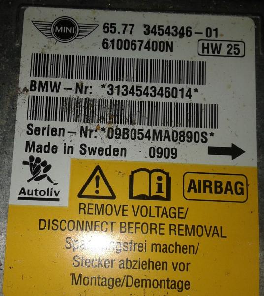

    Airbag-valo syttyi tuossa jokin aikaa sitten, käväsin lukemassa vikakoodit ja tuloksen oli seuraava:
    - 93D7 Internal control unit fault
    - Permanent fault
    Replace following control unit:
    A12 Control module, multiple restraint system
    Encode/program new control unit
    Mitä tehty/selvitetty tähän mennessä:
    - Vikakoodi viittaa siis airbagin ohjainyksikköön
    (uusi maksaa maltaita, vanha pitää "ohjelmoida" autoon sopivaksi, löytyy Ebaysta, myös Suomesta)
    - Sulake F18 on irrotettu ja mitattu ehjäksi
    - Yksikkö kuvattu, kuva alla
    Sitten kysymyksiä:
    - Onko kukaan vaihtanut/korjannut/korjauttanut yms?
    - Kustannukset erilaisilla menetelmillä?
    - Tietääkö kukaan paikkaa missä "Ohjelmoinnin" voisi varmasti suorittaa?
    - Onko kenelläkään kokemusta/linkkiä mikä yksikössä voisi olla vikana?
    Kaikki apu todella tervettullutta!
    Kiitos etukäteen!
