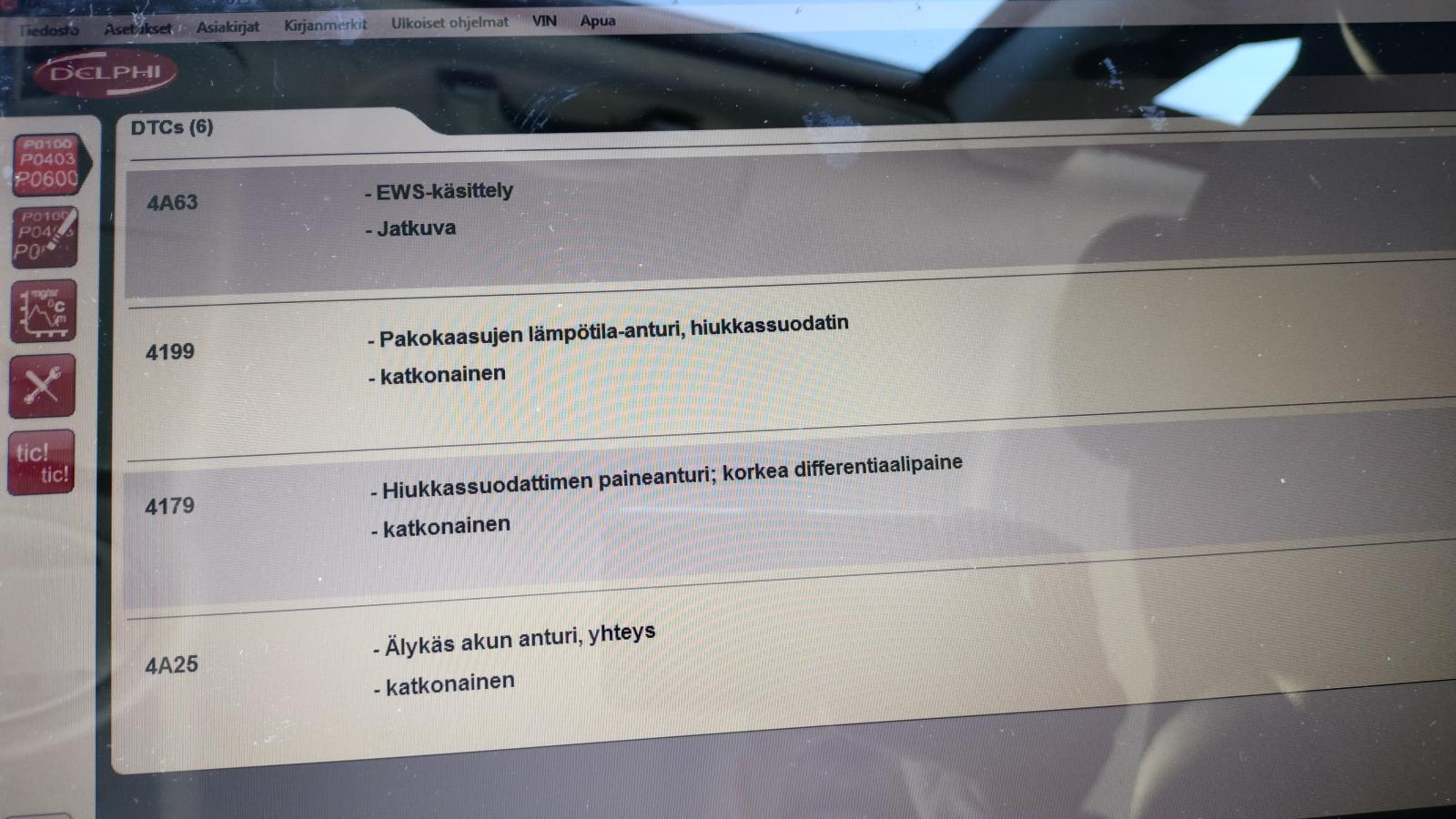

    Autodocin vikakoodiksi antoi kampiakselin tunnistimen. Se on vaihdettu
    Hiukkas suodattimelle oli koodeja.
    4a63 ja peräs luki ews jotaki
    Kuvassa loppuja vikakoodeja mitä vielä oli
    Mitään koodeista ei tullut takaisin niiden nollaamisen ja käyntiin yritysten jälkeen.

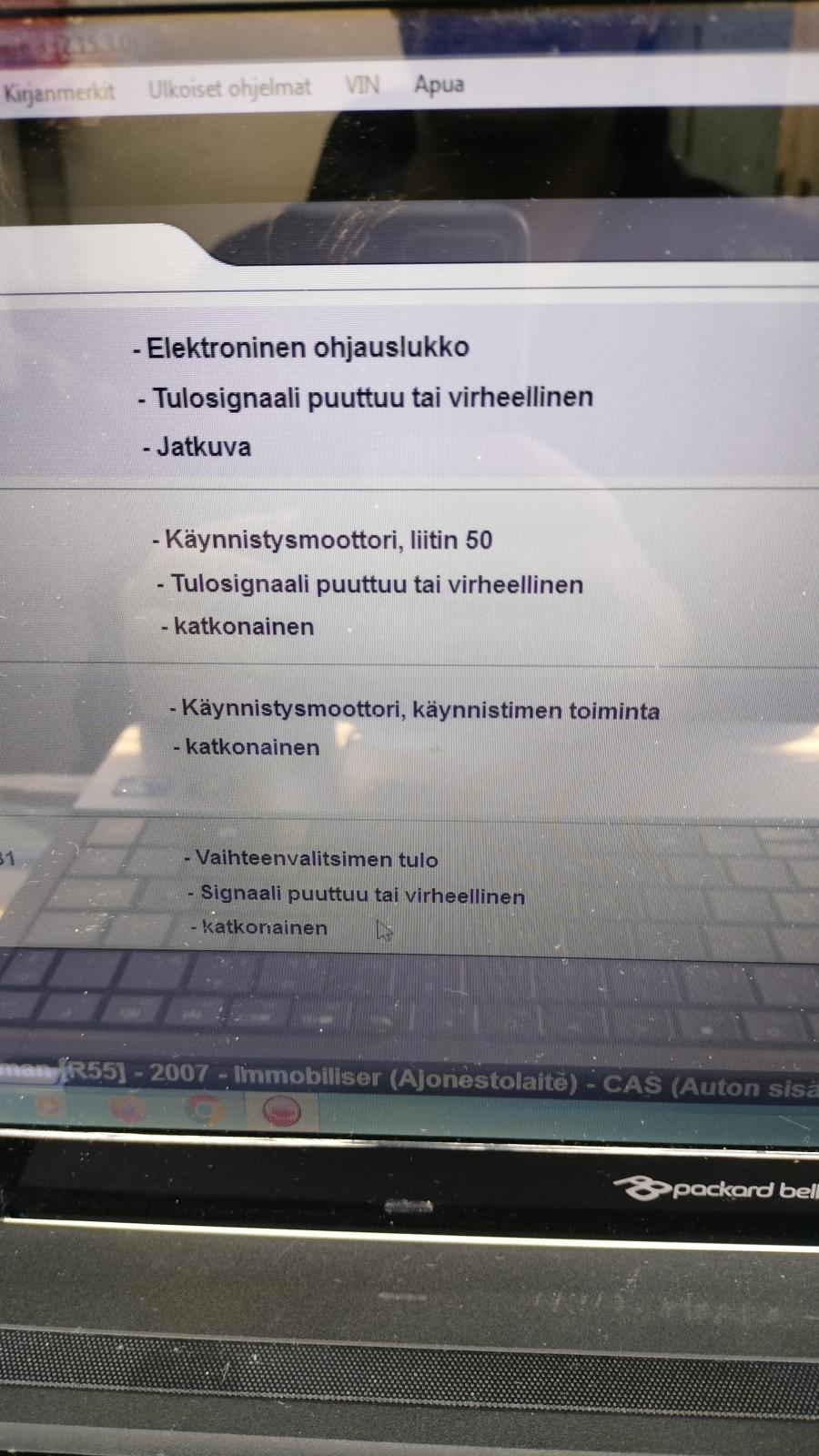

      Nämä koodit on eilisen vikakoodien poiston jälkeen tullut takaisin kun starttailtu.
      Lisäksi käynnistysmoottorin tulosingaali katkonainen liitin 50
