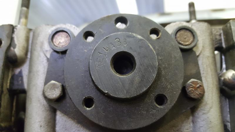

    Nokkamysteeri
    Osaako foorumilaiset sanoa kenen merkintöjä nokan päässä on?
    Onko tekijän leima vai kertooko jotain mitoista?
    Kansi pitäisi olla 2002:sta.
    Kiitos!

    Kuvasta näyttäs että joku uusiksi hiottu keppi. Tai ainakin vaikuttaa että perusympyrä on aika syvällä. Oikealla perusympyrällä olevia nokkia saa kaupasta, ne ei M10:iin maksakaan tuhottomia.
    Ite oon pyöritellyt astelevyn ja mittakellon kanssa ympäri kun sattuu uusi keppi käsiin. Se on ainoa tapa jolla selviää oleelliset asiat.

      Nokkaa..
      Vaikuttaa tutulta jostain 30 vuoden takaa... eli vanha keppi, Autohiomo A.Erolan hioma, asteluvusta ei enää muistikuvaa, mutta ei liene kovin raju. AE15B oli muistaakseni 308/310' ja joskus omassa 2002 virikoneessa kiinni ja vaikka kaikkea kokeiltiin niin toimi joko yläalueella tai ala-alueella mutta ei saanut millään pulleanmukavaa käyttökierros aluetta joka onnistui samalla kokoonpanolla mutta Schrickin nokalla.. Nokan tiedot saatat vielä saada Gt motor sista Pitäjänmäestä jolla nimellä yritys nykyisin toimii.
      • MattiW
        • Aug 2016
        • 9
        Nokka
        Soitin GT.hen ja löytyi samointein tiedot. Nokka on 288ast.
        Kiitos vinkeistä!!!
