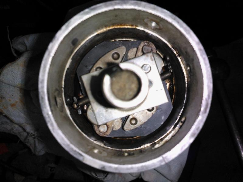

    Onhan tuolla jakajassa ainakin toinen jousi poikki, vaikuttaisko tuo... Klappia ei oikein ole mihinkään suuntaan. Miten tuo yläosa tuosta lähtee irti, että pääsee jousiin käsiksi? Ja mistähän uusi jousi?

      Jos akselin päässä olevan ns. voiteluhuovan alla ei ole ruuvia,niin kuvan mukaan lähtee. Huom. siellä on pieni rengassokka joka irtoaa samalla,älä hukkaa.
      Ruuvimalli tietysti lähtee avaamalla ruuvi.
      Keskipakosäädön jousivika vaikuttaa ennakkokäyrään l. kaikkiin pyttyihin samalla tavalla. Tarkista kärkiväli jakajan jokaisen nokan kohdalta.
