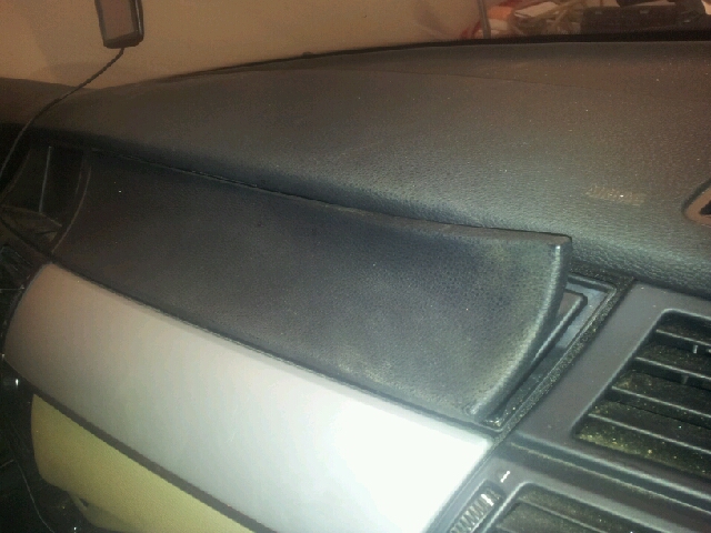

    Hansikaslokeron yläpuolella oleva kojelaudan "verhoilu" on alkanut irvistämään ikävästi. Olen laittanut tästä kuvan liitteeksi. Olen yrittänyt taivuttaa tätä takaisin, mutta tämä ei enää auta asiaan.
    Tiedättekö, että ovatko liimalla olleet alunperin kiinni vai painettu uraa vasten kiinni?
    Kannattaako vanha liimata kiinni vai onko näitä hankittavissa tarvikkeina?
    Kiitos jo etukäteen!

    Taitaa olla tyyppivika. Omassani liimasin takiasin paikalleen pikaliimalla.

      Tyyppivika vanhemmissa. Uusi maksaa marmorilta jotain 80e luokkaa..
        Juuri näin ja vaihto helppoa kun on ruuvilla kiinni joten ei tarvitse leikkiä ja arvuutella korjauksen kanssa.

          Ostin oman äksän liikkeestä ja heidän ratkaisu asiaan:liimaa. Ei ulkonäöllisesti ollut noin paha mutta ei auennut luukku vapaasti, KL:ltä uus 85e tuo yläosa ja alaosan kanssa noin 300e. Vaihdatin tuon yläosan suoraan, tuli hyvä.
