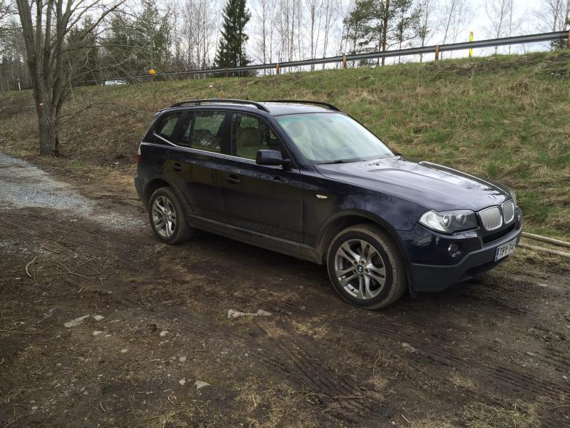

    Hei kaikille. Päivitin kalustoa kotipuolessa ja vanha e90 jäi vaimokkeelle, ja itselleni työautoksi tuli tämä kyseinen laitos. Mainio ajaa, ja voimaa löytyy vielä 120km/h jälkeen jos pitää antaa. Lähinnä kyselen että onko hengenheimolaisilla moittimista tosta kyseisestä koneesta/laatikosta. Autolla ajettu 170tkm ja kaikki toimii moitteettomasti (ainaki vielä) ainut pieni mutta. Automaattiaski vaihtaa välillä muistaakseni kakkoselta kolmoselle n. 30-50km vauhdissa vähän töksäyttäen, tosin ei läheskään aina, ja muut vaihteet kyllä ajaa läpi moitteettomasti ja pehmeästi. Tiedä mistä sitten johtuu. Suomi auto kyseessä. Ja käynyt vain laakkosella huollossa. Ei se sinänsä häiritse mutta jos jollain on samanlaisia kokemuksia ja korjausvinkkejä niin mielellään otan vastaan. kiitos ja kumarrus. EDIT E90 lähtikin vaihtoon tän uuden myötä. Ei ollut järkeä pitää.
